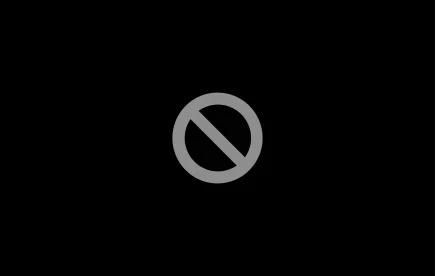

Verdict : l'icone du disque dur de mon MacBook Pro s'affiche et ensuite j'ai un panneau d'interdiction qui s'affiche
    1,3 KB · Affichages: 291
