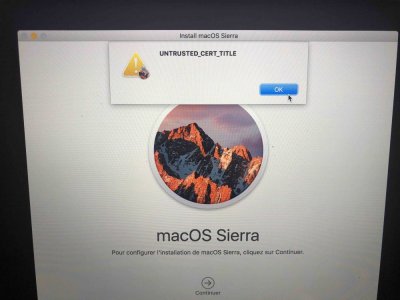

pour l'installation, tu a procédé par wifi ou par ethernet ? si possible il faut privilégier la première solution

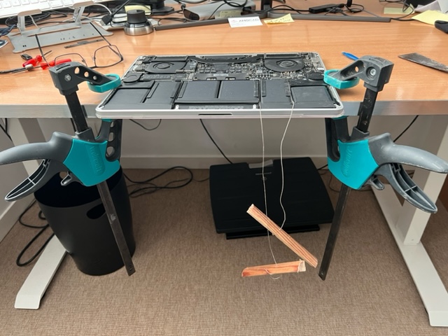

PS: pour procéder au décollement des batteries de macbook collées, on peut également utiliser la technique du fil:
procédure pour décoller les batteries de macbook

j'ai vu effectivement cette méthode passée avec le la corde de guitare ou le fil mais le coup des serres joints (indispensable pour utiliser ses deux main pour la ficelle) sachant qu'on ne démonte pas l'ecran m'a fait insister un peu avec les spatules .c'est surtout la première qui est compliquée après les autres on peu les attraper sur le coté et avec la règle ( 1 euro sur amaz0n) on l'a bien en main pour forcer et elle viennent bien. franchement j'ai quelque batteries décollée à mon actif et je dois dire que j'etais limite fier d'avoir trouver cette règle tellement ce fut facile après
je vais tenter le démarrage en mode sans échec les re-initialisation nvram et smc (rien a voir avec smart money concept ? )merci encore pour vos réponses
