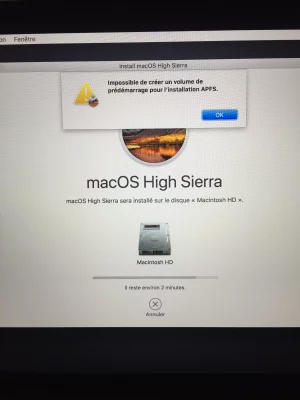

Je vous explique j ai essayé d effacer et restaurer mon macbook’ pro et au moment de réinstaller macOS un message d erreur apparaît « voir photos »
Quelqu un pourrait m aider svp???!!

  • avec le format apfs > le volume de démarrage Macintosh HD devient membre d'un Conteneur à 4 volumes. Dont un volume-compagnon Preboot > qui a la fonction de prédémarrage du volume Macintosh HD. Ce qui veut dire que le programme interne de boot du Mac (l'EFI) --> visite toujours d'abord ce volume pour y prendre en charge des informatinons lui permettant de lancer l'OS du volume Macintosh HD
  • parmi ces informations > il y a le chemin de démarrage mentionnant : l'UUID du volume-cible (Macintosh HD) > et dans ce volume l'itinéraire : System > Library > CoreServices > boot.efi => permettant à l'EFI d'exécuter le lanceur boot.efi de l'OS avant de quitter
  • dans l'Utilitaire de disque de la session de secours > tu as reformaté le volume Macintosh HD > ce qui a supprimé l'ancien volume > et créé un nouveau volume défini par un nouvel UUID. En conséquence > le volume de prédémarrage Preboot (qui est resté en l'état) comporte un chemin de démarrage désynchronisé de l'actuel volume Macintosh HD (car conservant l'UUID de l'ancien volume)
  • dans ces conditions > le programme d'installation de High Sierra se révèle incapable de mettre à jour les informations de prédémarrage d'un Preboot désynchronisé > mais plante avec le message sans appel : "impossible de créer un volume de prédémarrage pour l'installation APFS". Je considère (personnellement parlant) qu'il y a là un grave défaut de programmation du programme d'installation de High Sierra. Attesté dès la 1ère version 0 de cet OS. Jamais corrigé. Grave > car complètement bloquant pour l'utilisateur terminal.
Voici la solution -->
  • redémarre (Menu  > Redémarrer) > et tiens pressées ensemble les 3 touches ⌘⌥R (cmd alt R) = démarrage par internet (globe terrestre en rotation) -->
  • le Mac va se connecter au Wi-Fi > télécharger en RAM un OS de secours 10.13 (500 Mo) > démarrer dessus à la fin. Tu obtiendras le même écran avec une fenêtre de 4 Utilitaires macOS
Va à la barre de menus supérieure de l'écran > menu : Utilitaires > sous-menu Terminal. Tu vois s'ouvrir une fenêtre > avec une invite de commande :
-bash-3.2#
  • ne cherche pas à l'effacer (ce n'est pas possible). Juste à droite du # > saisis avec exactitude la commande (uniquement ce que tu vois inscrit dans l'espace gris-bleuté):
diskutil ap deleteContainer disk2 "Macintosh HD"
  • respecte les espaces ; mets "Macintosh HD" avec des ""
  • la commande supprime le dispositif apfs complet > reformate la partition disk0s2 en jhfs+ > remonte un volume Macintosh HD
=> cela effectué > quitte le Terminal > dans la fenêtre des 4 Utilitaires macOS > lance l'option : "Réinstaller macOS" > en choisissant le volume Macintosh HD comme destination.
Merci beaucoup pour la réponse détaillée et précise.
J ai effectué la manip et niquel il fonctionne parfaitement.
Encore merci pour l aide et la rapidité.
