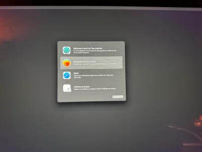

Ça bloque à quel endroit précisément ? Peux-tu poster une photo ?
Merci de vos réponse, comme Bicus me demande une photo voici.
Attention ce n'est pas a ce moment là que ça plante, mais c'est pour voir ce que je dois choisir ?
Ensuite suivant votre avis j'essayerai de continuer
    20,4 KB · Affichages: 12
C'est donc la réinstallation de macOS Ventura, dans ta copie écran, tel quel, si tu tapotes rapidement 2 fois sur la barre d'espace, il se passe quoi ? Sinon avec les touches du clavier, tu peux te déplacer dans les autres options ? Il semble, mais j'ai un trou et un doute, que l'on peut utiliser la touche Tab pour se déplacer ?

C'était inutile car il faut en premier reformater ou réinitialiser le disque interne.
Sur la photo en bas il y a l'app Utilitaire de disque. Après ouverture de l'app on sélectionne le menu "Présentation" puis on coche "Afficher tous les appareils. Cette action faite, dans la colonne de gauche on doit voir Apple Media machin truc. Il faut le sélectionner et choisir le menu "Effacer".
Le disque étant initialisé on peut réinstaller macos Ventura. A la fin de l'installation l'ordi demande en principe de choisir la langue: on quitte de suite l'installation avec le raccourci clavier CMD+Q! le mac est prêt pour la vente.
