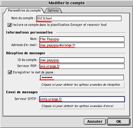

Salut Mac!
Par précaution vérifie d'abord en comparaison de ce modèle que j'ai fabriqué dans «Outlook Express» si tu n'as pas loupé de case (menu : 'Outils', rubrique : 'Comptes', tu double-cliques ton compte) :
En supposant que tu aies Orange comme FAI, que ton nom soit Mac Papyguy, que ton adresse e-mail soit : mac.papyguy@orange.fr, alors ton nom d'utilisateur de courriel est : mac.papyguy, l'adresse entrante est : pop.orange.fr (si tu es en POP) et l'adresse sortante smtp.orange.fr. Et évidemment tu renseignes ton mot-de-passe de messagerie et tu coches la case : 'enregistrer' dans le trousseau.

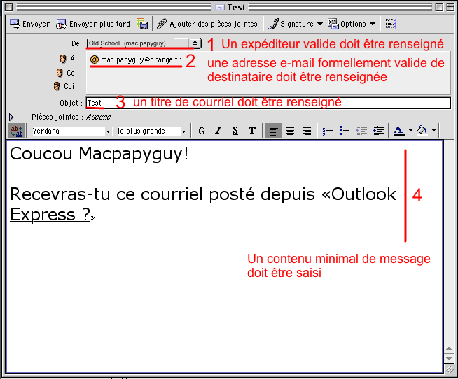

Mais je pense que tout doit être correct. L'impossibilité d'obtenir le bouton 'Envoyer' en relief (actif) et pas grisé (inactif) me fait bêtement penser que tu as fait un lapsus, càd. oublié de remplir un des 4 champs requis par la protocole d'envoi d'un nouveau message. Voici un visuel qui te les met sous les yeux :
Dès lors que les rubriques :
  1. De = l'appellation de ton compte, faisant référence à ton adresse e-mail ;
  2. À = une adresse e-mail de destinataire de la forme : nomd_utilisateur@FAI.fr ;
  3. Objet : = un intitulé du nouveau message ;
  4. xxxxxx = un contenu du nouveau message ;
ont été saisies sans oubli d'aucune des 4, alors (et alors seulement) le bouton Envoyer, grisé aussi longtemps que les 4 cases ne sont pas remplies, consent à virer au mode 'relief' activable. Et ton message part quand tu appuies sur la touche!

Bonjour à tous et Macomaniac en particulier.
Tout est rentré dans l' ordre , merci infiniment. Qu'est ce qui merdait, (y a pas d' autre mot) :
- L' adresse du destinataire n' était pas valide dans le carnet récupéré des années 2005.
- par ailleurs, co-existaient dans la machine deux versions Outlook express 3.02 et 3.06 pouvant être appelées soit directement soit par un alias, mais sans que je le sache et sans savoir exactement laquelle j' appelai. Ces deux versions avaient été modifiées la dernière fois en 2005!; j' ai viré 3.0.2.
