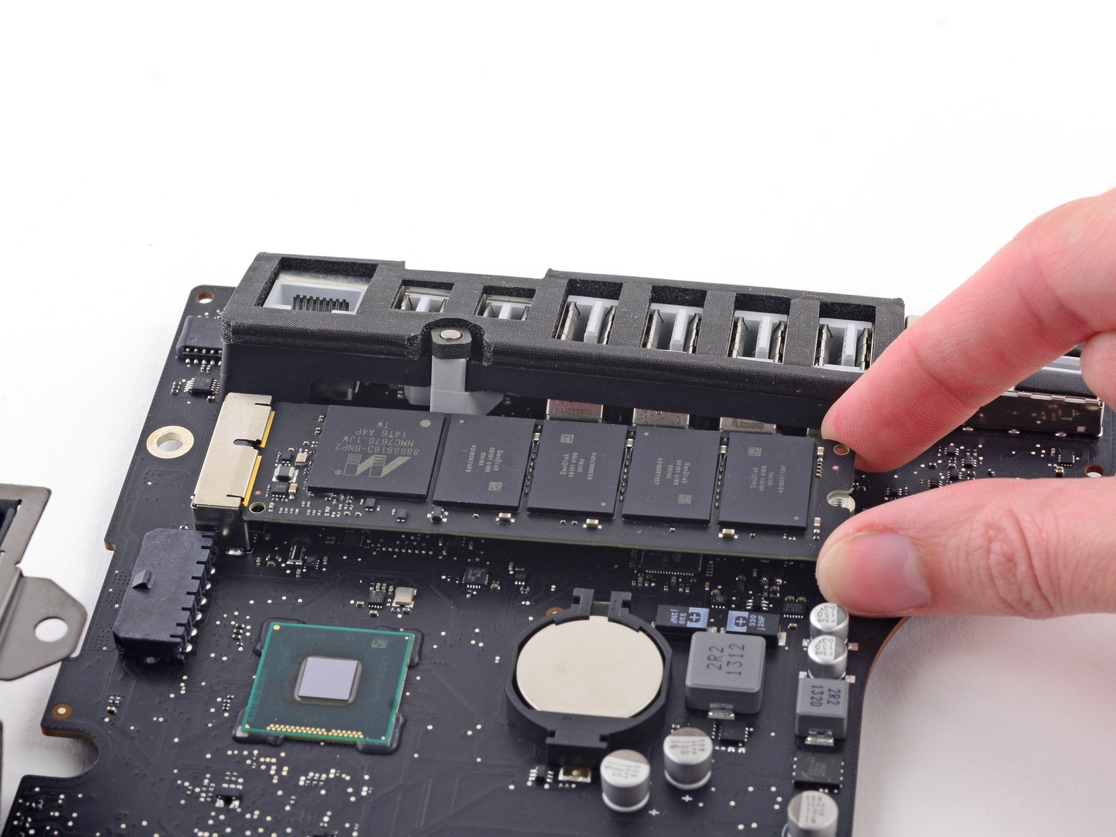

Attention sur les iMac 21.5", le connecteur pour la barrette SSD est uniquement présent sur les iMac 21.5" livrés avec un SSD d'origine (Uniquement SSD ou Fusion Drive).
De plus si c'est un iMac 21.5" de 2013 il semble y avoir 2 modèles, sur le début 2013 (modèle pour l'éducation semblable au fin 2012) c'est du SATA pour la barrette SSD (Pas Pcie, NVMe), et sur le fin 2013, c'est bien du PCIe (2 lignes PCIe 2.0, donc 1Go/s max, et environ 800Mo/s en pratique, donc pas beaucoup plus que les 550Mo/s du SATA 3), attention pour le NVMe il faut High Sierra minimum, et que High Sierra est déjà été installé sur le mac.
Et ça demande beaucoup plus de démontage.

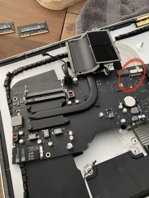

Mon iMac est bien un Late donc je devrais avoir le port PCIe?
Je m'attaque à changer la ram donc je dois dans tous les cas accéder à la carte mère.
Le port est bien visible sur la CM ?

Uniquement si l'iMac à déjà un SSD (Fusion Drive ou l'option SSD seul).
Si ton IMac a uniquement un disque dur "seul" pas de Fusion Drive? Alors il n'y a normalement pas le connecteur.

Si ton iMac a bien le connecteur, soit directement prendre un SSD compatible, chez OWC par exemple, soit prendre un SSD standard M.2 PCIe NVMe, avec un adapteur car le connecteur PCIe est au format propriétaire apple.

Mon mac ne possédait "qu'un" HDD. Pas de fusion drive ni de SSD d'origine mais je pense avoir vu le connecteur sur la CM (voir PJ de mon mac démonté)
Un samsung 980 ne fonctionnerait donc pas sans adaptateur ? Exemple du NVMe
Le mac est livré de base sous Mountain Lion mais est actuellement sur Catalina... Si installation du NVMe comment démarrer au minimum avec High Sierra ?
