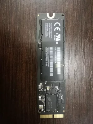

Je pense donc que le problème provient du SSD. J'ai ouvert l'appareil et démonté cette pièce. Je n'ai pas pu la tester pour deux raisons : je ne connais pas du tout le type de connexion utilisé et je n'ai pas en ma possession de système qui permettrait de brancher ce SSD en interne ou en USB.
Je vous joins une photo du SSD en question. Pouvez-vous m'aider à identifier cette pièce ?
Autre question tant que j'y suis. Je suppose que la console de restauration se trouve avec l'OS sur le SSD. Si je dois remplacer cette pièce, comment réinstaller le système d'exploitation ? Je vous rappelle que je viens du monde Windows / Unix / Linux où il suffit de créer un CD ou une clé USB bootable pour ça. Qu'en est-il chez Mac ?
