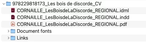

Je reçois des dossiers natifs de livre dont l'arborescence est comme ci-joint :
Les fichiers clients sont sur un serveur "macintosh HD:Exploitation:COUV NATIF"

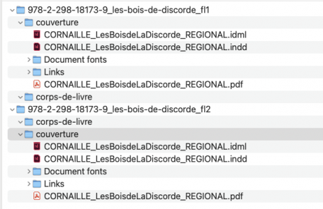

J'aimerai avoir au final avec le script une modification comme ci-joint
Renommer automatiquement les dossiers dans "COUV NATIF"
pour ajouter les "-" entre les chiffres
Qu'une boite de dialogue me demande le dernier chiffre à ajouter à l'ISBN
renommer les noms (j'ai trouvé un script pour ça -> mais ça s'applique aussi au dossier parent)
Supprimer le _CV à la fin
Copier le nom obtenu
Créer 3 dossiers vierges et les nommer avec le nouveau nom obtenu et _fl1, _fl2 et _fl3 à la fin...
Mettre le contenu dans le _fl1 et _fl2

En lisant ta demande, Tu ne parle pas des nouveaux dossiers "Corps-de-livre" et "couverture", faut 'il les créer ?
L'ensemble des fichiers et dossiers existant dans le dossier original, seront donc dupliqué 2 fois, une fois dans "fl1" et une fois dans "fl2" ou dans le dossier couverture comme le laisse penser ta copie d'écran ?
C'est pas trop clair !... ;)
Avec ces détails on pourra envisager l'écriture d'un script.
Je t'ai préparé ce script.
Il te demande de choisir le dossier à traiter
Il te demande le chiffre ISBN
il insère les - dans les chiffres de l'ISBN
il crée un nouveau dossier avec le nom modifié
Il crée les 3 dossiers "fl." et les 2 dossiers "couverture"et "corps de livre"
Il transfère tout le contenu du dossier original dans les dossier Fl."
Il duplique le fichier DATAMATRIX_000.pdf
puis il efface le dossier original.
Dis moi si c'est bien ce que tu voulais !

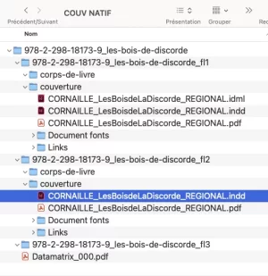

En observant de plus près tes copies d'écran il semblerais que la copie des fichiers et dossiers originaux se fait dans le dossier "Couverture" et pas dans les dossiers "....Flx", comme dis dans tes explications .
Si tu veux changer cela fait moi signe...

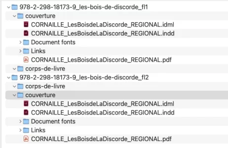

3 trucs qui reste à faire
Il y a les majuscules restantes et les apostrophes à supprimer dans le nom de fichier si possible
Tout le contenu doit se trouver dans "couverture"
Et le datamatrix.pdf ne se copie pas...

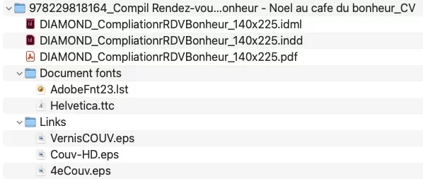

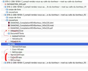

Il manque juste Le datamatrix.pdf.
error "Erreur dans Finder : Le gestionnaire ne peut gérer des objets de cette classe." number -10010
Certainement un problème de chemin...
J'ai mis
Macintosh HD:Utilisateurs:Societe:Travaux en cours:NOUVEAUTES:GABARITS:DATAMATRIX:DATAMATRIX_000.pdf
Vérifie si c'est correct.
Remplace éventuellement Utilisateurs par Users
Edit: pour t'aider à avoir le bon chemin, lance ce script qui te demande de sélectionner le fichier et te donne le chemin.

Par contre, j'ai des doublons... Excuse moi d'abuser de ton Savoir, pourrais-tu supprimer ces doublons ?
Encore merci pour ton boulot, tu me fais gagner énormément de temps...
Cordialement
Matt
Je ne vois pas ce que tu veux faire!
Les fichiers que l'on voit sur ta copie d'écran sont dans le dossier "couverture", et le contenu de ce dossier est la copie de ce qu'il y avait dans ton dossier original !
Donc s'il y à des doublons, ils existaient à l'origine !
Qu'elle est ta demande exacte? ...
Edit: En regardant de près le contenu des dossier "Document fonts" et "Links" avaient été dupliqués dans le dossier original !
Bonjour, le répertoire au début est celui-ci :
les fichiers .eps sont dans le dossier "Llinks" et les polices dans le dossier "Documents fonts".
Le contenu de ces 2 dossiers ne doit pas être dupliqué dans couv. Ils doivent restés dans leur dossier respectif.
Cordialement
Matt
Oups! autant pour moi,
voici le nouveau script
J'ai laissé la fenêtre qui t'affiche le nom avant de valider
Pense à modifier le chemin du fichier DATAMATRIX
Dis moi si là c'est bon !

Les doublons ont disparus...
Encore merci pour ta gentillesse de partager ton savoir
Bonne continuation
Et bonnes fêtes de fin d'année
Cordialement
Matt
