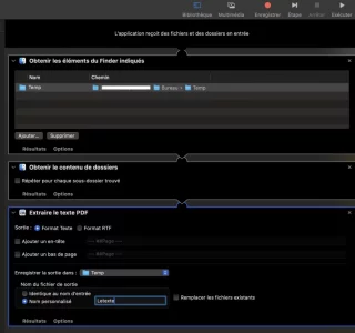

Non, les fichiers n’étaient pas renommés… et j’avais des fichiers Letexte.txt, Letexte-1.txt, Letexte-2.txt… sur le bureau.
Alors là ! nouvelle énigme, je repart en exploration...

C'était un problème avec Automator pour les fichiers Letexte.txt sur le bureau. Il m'avait remis "Desktop" au lieu de "Temp". Ça: c'est bon.
