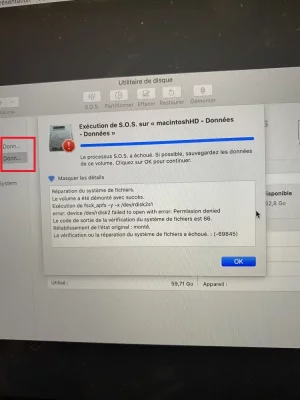

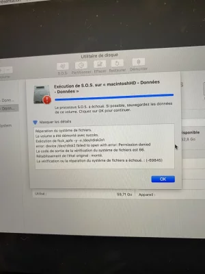

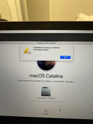

J’ai pris quelques photos des erreurs que ça me met...
89911491-3F9A-490A-B6CE-284BB9771D16.jpeg376F8B53-4FCA-47DF-8641-945AF77F0759.jpegB5C9BC87-7ABF-46EB-B15F-6EE50AE4ABB6.jpeg
Je peux si vous voulez faire une manip spéciale et vous envoyez le retour
Déjà, il va falloir apprendre à cadrer l'intégralité d'une fenêtre d'informations, car dans celle-ci...
...ce qui est encadré en rouge sous-entend un dysfonctionnement avec 2 conteneurs MacintoHD - Données suite à un très mauvais formatage. Là je suis sous Windows, mais je vais revenir sous macOS en t'indiquant par image comment faire un bon formatage.

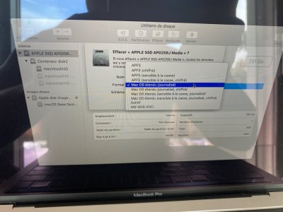

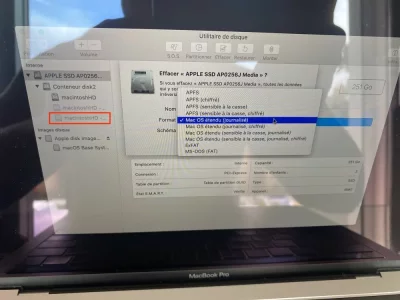

Effectivement, moi c’est un SSD. Du coup je prends l’option « Mac OS étendu (journalisé) » tout de même ?
    75,5 KB · Affichages: 237
Réactions: MrTom
effectivement moi c’est un SSD du coup je prends l’option « Mac OS étendu (journalisé) » tout de même ?
Non, ce sera impérativement le format APFS comme je l'ai mentionné en réponse #10. Et avec ta dernière copie écran, tu confirmes que le formatage précédent était très mal fait.

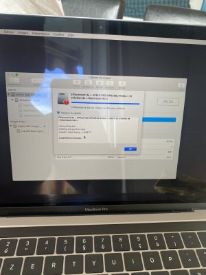

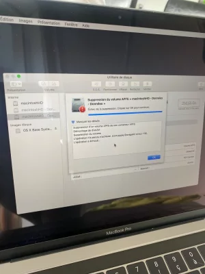

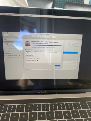

Effacement impossible du coup :
Autre solution, tu quittes Utilitaire de disque et tu le relances....
...tu feras un clic droit sur le volume du bas encadré en rouge et tu sélectionneras Supprimer le volume APFS. S'il a bien disparu, tu feras la même chose avec le volume qui est juste au-dessus, puis tu recommences le formatage dans l'ordre cité en sélectionnant impérativement la racine du disque dur.
Edit : au vu de ta copie écran en réponse #12 et #14 un simple formatage ne fonctionnera pas, car tes 2 volumes macintosh HD - Données sont grisées. Il va falloir passer à un formatage plus musclé.

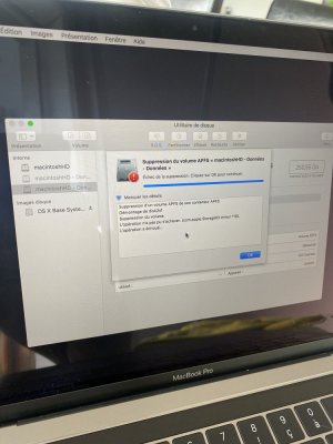

Effectivement la suppression du volume APFS ne fonctionne pas non plus :
Déjà, il faudrait suivre à la lettre ce que j'ai mentionné en réponse #10, a savoir en 0) un clic sur Présentation et tu sélectionnes Afficher tous les appareils et suivre les autres étapes. Pourquoi dans ta dernière copie écran...

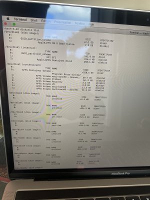

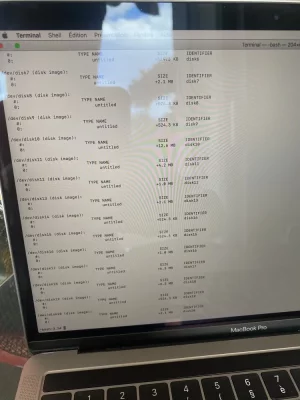

...dans la barre de menu, un clic sur Utilitaires et tu sélectionnes Terminal qui affichera une fenêtre de commande noire. Tu taperas...
diskutil list
...en validant avec la touche Entrée. Pour le résultat, fais une photo, il faut voir le début, ne fais pas défiler vers le bas.
voici ce que dit le terminal :
Alors ton ami a fait un très mauvais formatage, car il y a un volume macintoshHD - Données qui contient 59.7 Go de données. Tu veux bien faire un formatage complet ? Si oui, dans le Terminal tu tapes...

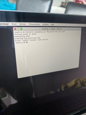

diskutil eraseDisk ap "Macintosh HD" gpt disk1
...en validant avec la touche Entrée en respectant la ponctuation et les espaces. Tu auras une progression légèrement animée, attends sagement de voir reparaître le prompt -bash-3.2#. S'il n'y a pas de message d'erreur, tu quittes le Terminal et la fenêtre avec les 4 outils apparaîtra de nouveau, il ne te reste plus qu'à faire un clic sur Installer macOS et de suivre les étapes en ayant bien sélectionné Macintosh HD.

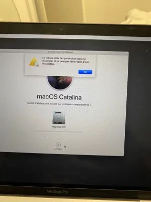

Je n'aime pas ce code d'erreur ! Toujours dans le Terminal en tapant...
diskutil repairDisk disk1
...en validant avec la touche Entrée, quel est le résultat ? Il y aura une demande de confirmation, un clic sur la touche Y et revalide.
