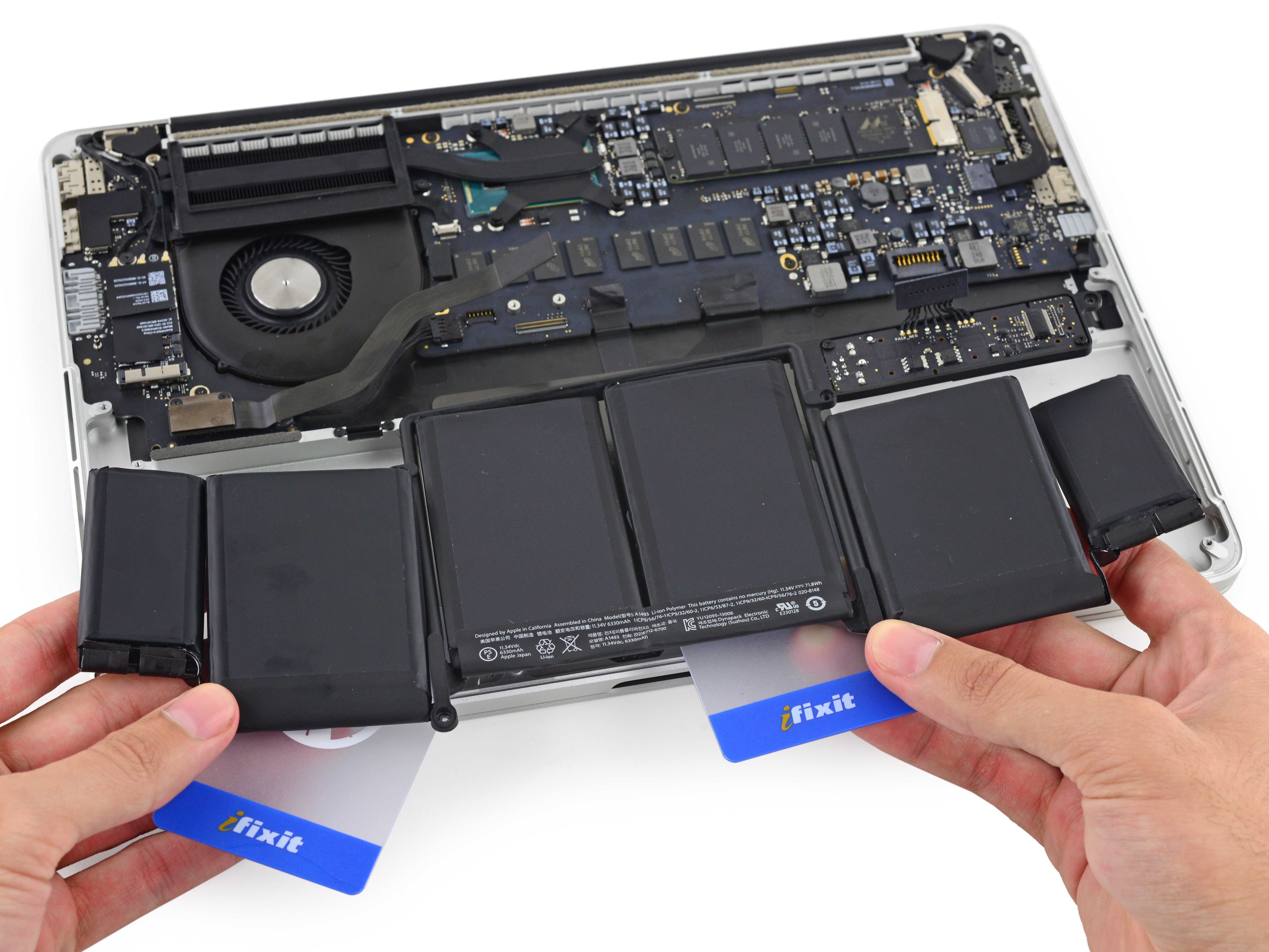

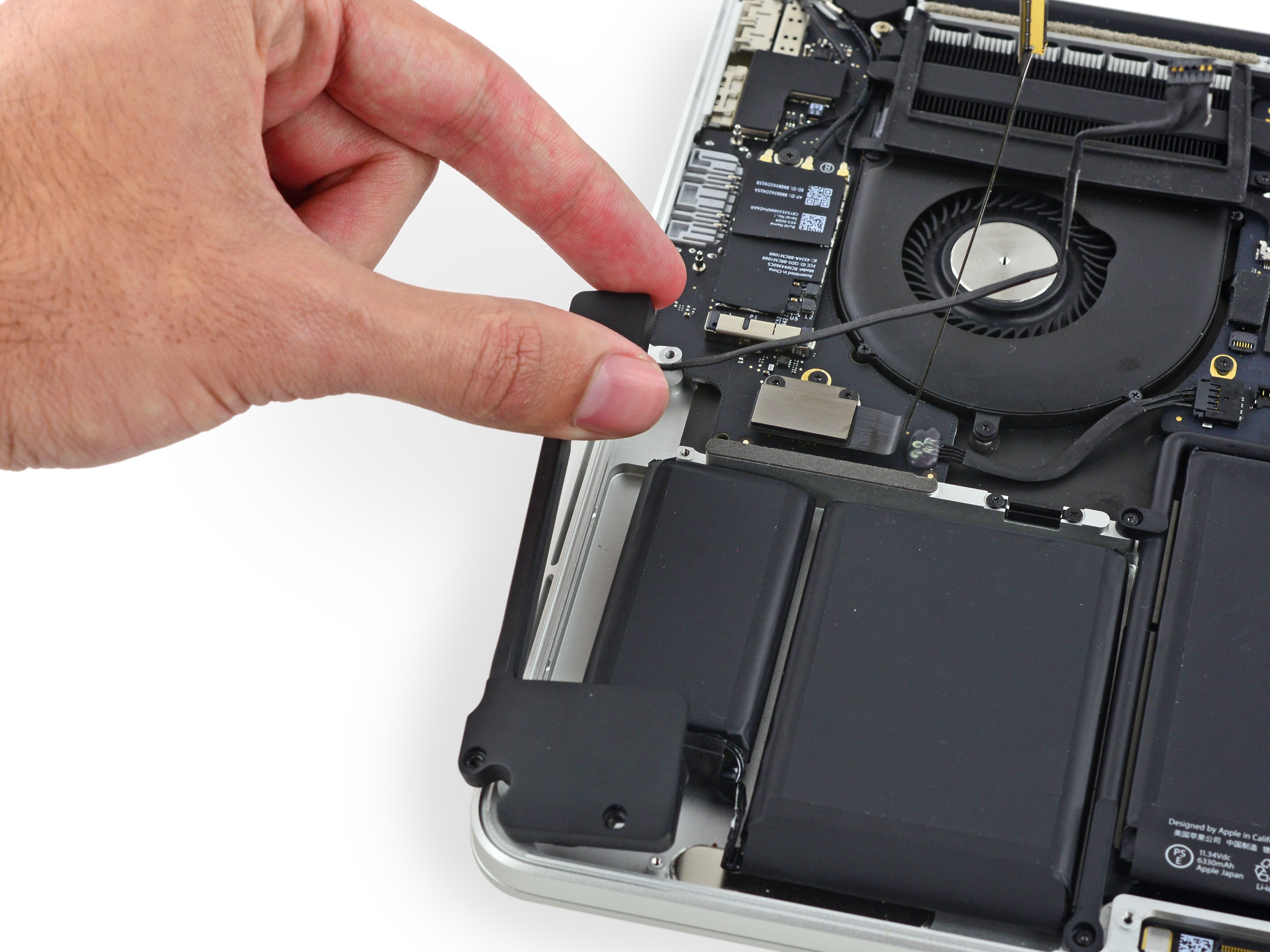

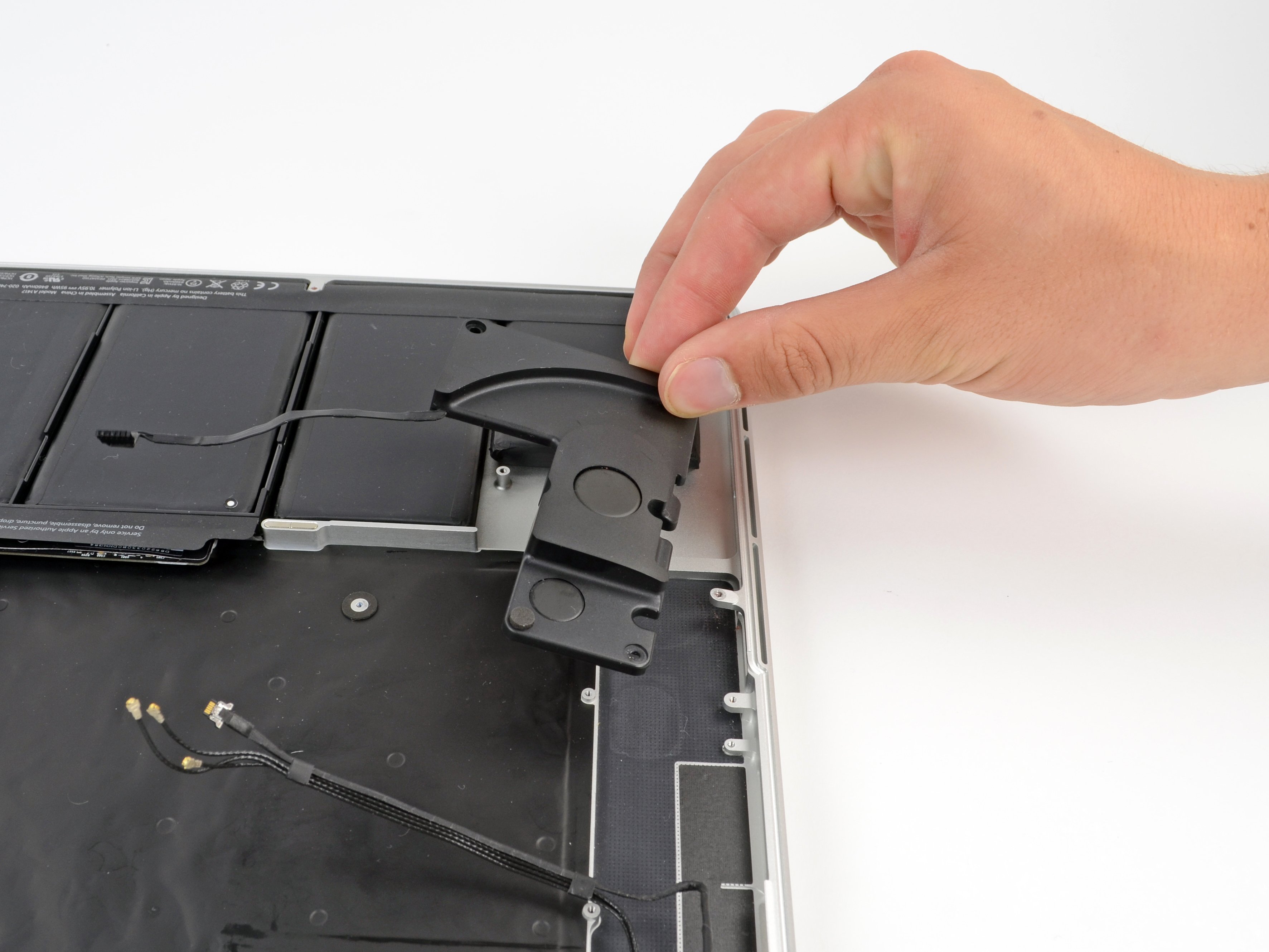

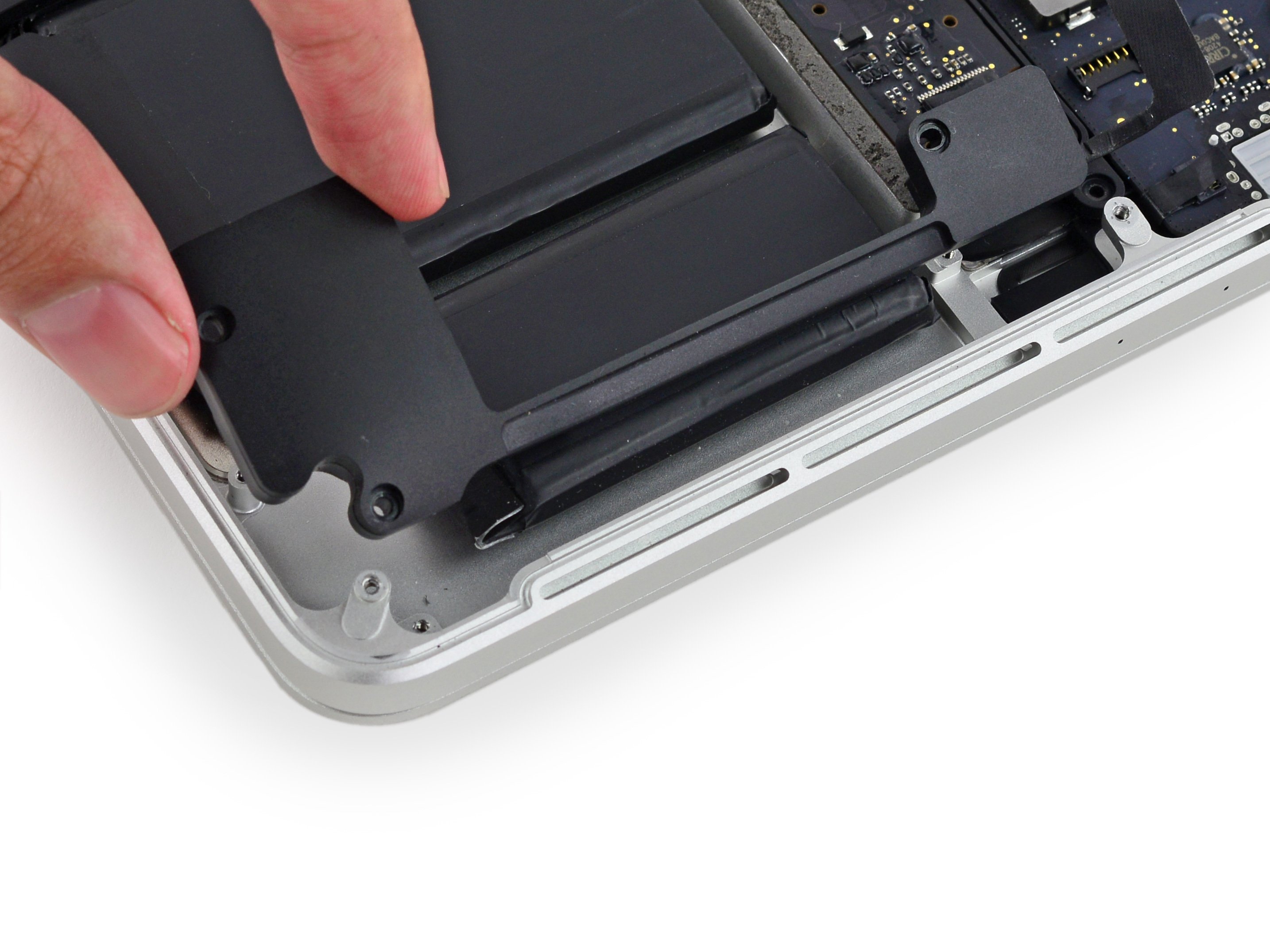

Je te mets les tutos pour changer le haut pareur :
et la batterie :
Si tu viens en France, tu devrais téléphoner à un APR (ou équivalent) pour prendre RV pour changer la batterie : même si ta machine est obsolète, si ton APR peut se procurer une batterie auprès d'Apple, il te la changera.

De manière stupide, je n'ai pas précisé qu'il s'agissait d'un 13". Les tutoriels ne correspondent donc pas.
Merci en tous cas,
Bonne journée,
W.
J'avais une chance sur 2 !
Les bons tutos :
