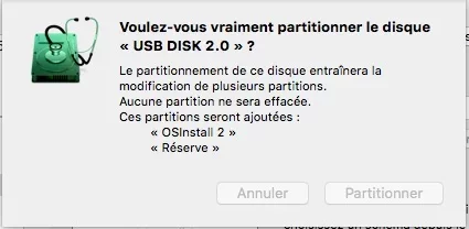

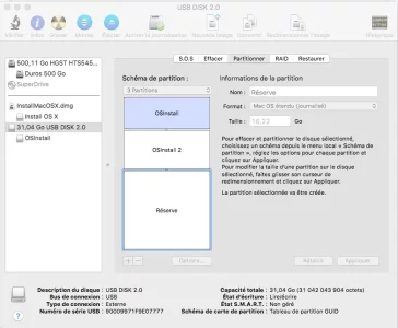

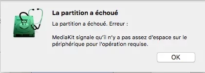

Je voudrais repartitionner une clé USB de 32 Go dont l'unique partition comporte actuellement un volume de 6,48 Go intitulé OSInstall, de manière à y ajouter deux autres partitions, l'une de 8 Go et la troisième pour le reste disponible (16,22 Go). L'idée est d'installer sur cette clé différents systèmes de démarrage.
Ne maîtrisant pas suffisamment la commande resizeVolume (enfin, surtout les valeurs à fournir sans dommage), j'ai voulu utiliser Disk Oldility (merci à macomaniac et à Justus Beyer !) mais chaque tentative aboutit à un échec, je ne comprends pas pourquoi.
Ci-dessous trois captures pour le suivi de ce qui s'affiche, sachant qu'après avoir dimensionné la deuxième partition à 8 Go c'est l'utilitaire qui a calculé la taille de la troisième partition (16,22 Go), que pour ma part je me suis contenté de nommer "Réserve".
Merci pour votre aide !

Ton « disque », là, il n'a pas trois partitions. Comme il est en GUID, il en a donc quatre (il y en a une invisible - l’intérêt tout relatif de l’ancien utilitaire de disque était de pouvoir afficher ces partitions invisibles sous certaines conditions).
Tu parts donc avec une mauvaise appréciation de la situation. Ça commence mal.
Donc, soit une clé 32 Go avec un volume de 6,48 Go amorçable.
C’est à dire trois partitions : l’EFI (invisible), le système amorçable créé (6,48 Go) et le reste.
C’est ce reste dont tu veux faire deux partitions distinctes et ça coince parce que l’utilitaire ne peut pas en l’état modifier les partitions.
L’erreur (peut-être) est d’avoir créé le programme d’installation amorçable avant le partitionnement.
Efface tout. Fait trois partitions. Deux de 8 Go que tu utiliseras pour tes programmes d’installation amorçables et le reste à réserve.
L’utilitaire « moderne » t’aurait démontré tout ça. Il serait temps de d’apprendre à l’utiliser.
