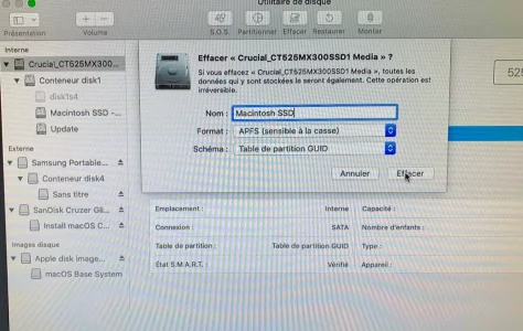

Problème : je n'arrive pas à formater mon SSD interne?! je sélectionne bien le disque au premier niveau, j'ai bien présenté tous les volumes...
le bouton "effacer" reste sans effet.
Je possède également une clé bootable de Catalina et idem, dans l'utilitaire de la clé, impossible de formater.
Est-ce un problème dû à l'EFI installé depuis Séquoia?
Une solution ou méthode à adopter? Merci!!

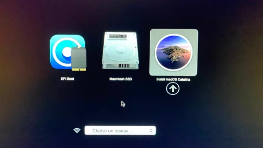

Oui je boote sur la clé Catalina et après c'est l'impasse

Que se passe-t-il si tu choisis un autre type de formatage, comme macOS étendu journalisé (HFS+) ?
Dans tous les cas, je déconseille fortement d'utiliser la sensibilité à la casse (à moins d'être sûr d'en avoir besoin et de savoir ce que ça implique)

Dans la fenêtre de l'utilitaire de disque (jointe plus haut), je vois tout en bas de la colonne de gauche quelque chose que j'attribue à OCLP??
2ème partie du msg inutile; c'était une clé restée connectée je pense
Rien dans tous les cas : bouton inopérant!
Bonne remarque concernant ce disk1s4... (il boote correctement malgré tout)
SOS fonctionne et ne mentionne rien d'anormal
Ce qui m'importe, c'est effacer ce disque pour y installer Sonoma via OCLP
Si une bonne âme peut me guider via le terminal pour ce faire…

Tu as deux solutions :
Essayer d'abord de démonter tous les volumes dans Utilitaire de disque. disk1s4 est ton volume système, il n'est pas monté c'est ok. Mais Macintosh SSD - Données est monté, et parfois Utilitaire de disque échoue à démonter les volumes avant de formater. Démonte manuellement les volumes montés (il y a aussi Update), puis essaie de formater.
Si ça ne marche pas, formate dans le Terminal. Mais là aussi il faudra que les volumes soient démontés.
Pour démonter tous les volumes :
diskutil unmountDisk force disk0
Pour formater :
diskutil eraseDisk APFS "Macintosh SSD" GPT disk0

Grand merci @sinbad21
Merci avant d'avoir essayé, ou après ? Dis-nous en plus.
Opération réussie!
Installation de Catalina sur le volume formaté et update vers Sonoma OCLP : çà roule…
