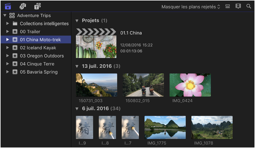

Comme démontré dans ce copié/collé de l'aide, un projet est forcément contenu dans un événement. :
  • Présentation en pellicule : affiche les plans de l’événement sélectionné sous forme de séries de vignettes. Les projets apparaissent sous forme de vignettes avec un clap en incrustation. La présentation en pellicule est utile pour localiser visuellement vos plans et projets.
    Navigateur en présentation par pellicule
Dans cet exemple, le projet 01.1 China est contenu dans l'événement 01 China Moto-trek.
Et même si le projet en question qui contient les plans, les titres, effets et transitions est ouvert des années plus tard, tous ces éléments se retrouvent à l'identique lorsqu'on l'ouvre dans la timeline.
