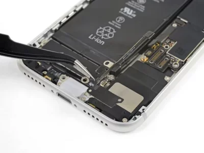

ça pourrait aussi venir de cette pièce mal remise.
Parfois elle est mal remise ( juste en dessous du connecteur de la batterie )
    33,6 KB · Affichages: 333
Oui
Si tu ne l'a jamais fait, surtout un 8 qui a un joint d'étanchéité, c'est plus prudent de demander à un pro.

Ok, je vais voir avec la société qui avait ouvert le telephone si elle peut me prendre en charge cette opération.
Sinon en Apple Store est-ce qu'ils font ce genre de verification/réparation ?
Oui aussi .. le mieux est d'aller vers celui qui avait ouvert le téléphone.
