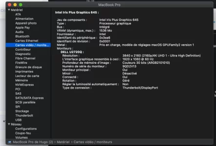

Hugo
Avec mon Mac et mon écran 4k, il n'y a que 2 bonnes résolutions : 3840 x 2160 Pixels ou 1920 x 1080 pixels. Les autres résolutions donnent du "flou" car le nombre de pixels ne tombent pas juste entre ce que veux afficher le Mac et ce que sait faire l'écran.

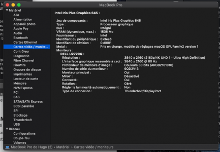

Non, c'est standard chez moi, tu es sûr d'avoir un 4k ?
C'est ballot...

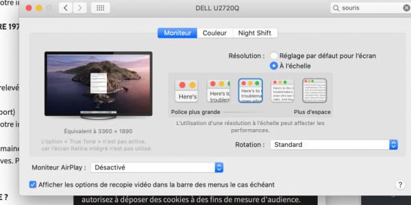

Tu peux essayer d'appuyer sur Option avant de choisir A l'échelle ? (revient sur Par défaut avant)
J'ignorais qu'il y avait des menus cachés comme ça. Merci ! Effectivement, je peux sélectionner d'autres résolutions. Toutefois en 3840 il faut une loupe, tu n'es pas dans cette configuration là j'espère ou il me faut l'adresse de ton ophtalmo'. Du coup, comment je peux savoir quelles résolutions entre les deux sont bonnes (la 1920 c'est vraiment très gros) ? C'est des multiples ? Merci :)
C'est petit mais c'est net, alors je me rapproche :cyclops:
Bon, je n'ai pas trouvé mieux pour l'instant...

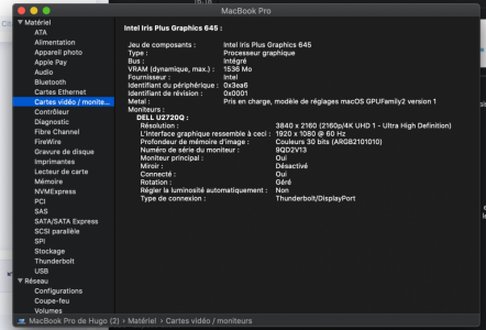

J'ai ça moi, qu'est qu'on peut y voir ?
Que ton écran est mal reconnu par ton Mac (la résolution devrait être 4K 3840 x 2160 à 60 Hz), tu as essayé de le brancher en HDMI ?

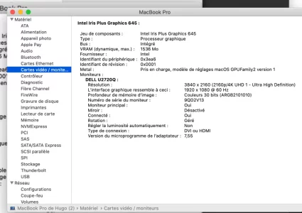

Voilà ce que j'ai en HDMI. J'ai mis 500 euros de plus pour avoir l'usb c alors c'est par pour le brancher comme ça surtout que je n'ai pas assez de ports pour le brancher en même temps avec les clavier et tout.
Comment faire ?

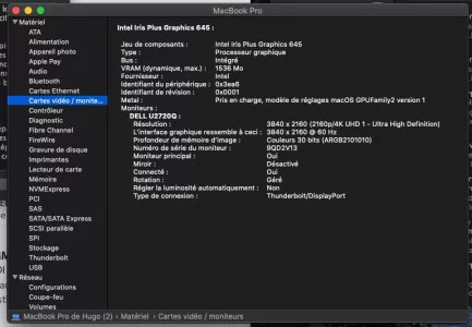

    394,8 KB · Affichages: 297
L'USB-C devrait proposé la même définition (4K 3840 x 2160 à 60 Hz)
Quel version de macOS?
Tu as fait un reset de la PRAM et du SMC?
Normalement à l'échelle en 1920*1080 cela devrait être net.

Merci de ta réponse. Catalina 10.15.5 (19F101)

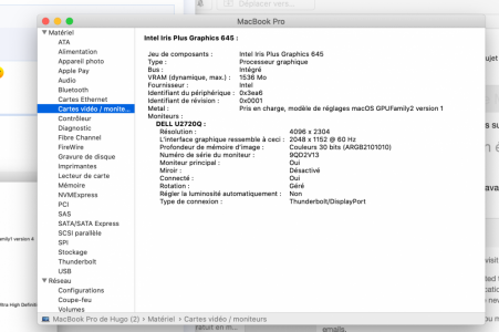

Je viens de rebrancher l'écran et ça me donne ça. Y'a encore un souci ? Pourquoi ça change ?
A l'échelle 1920*1080 c'est ultra net et magnifique. Le problème c'est que je peux même pas mettre deux fenêtres côte à côte c'est trop gros. Et le 4K la police est floue et illisible je ne comprends pas comment @ericse arrive à lire quelque chose... Une possibilité de le mettre en 4K et en augmentant la police ?
