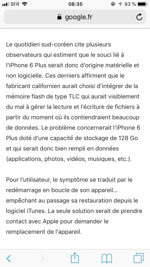

Bonjour, merci lexou72 pour le lien, j’étais déjà tomber dessus lors de mes recherches de solutions mais rien ne se passe comme ça devrait se passer...
Qu’est ce qu’hardware ?
Avant qu’on fasse toute réparation de l´écran, je l’utilisait encore en mars dernier et m’était enervé dessus car j’avais le temps de rien faire, il redémarrait en boucle ! Je me suis dis que c’était certainement un faux contact de la batterie changer l’année dernière j’en ai donc profiter pour demander à refaire le branchement de la batterie en changeant l’écran... et voilà sur quoi j’en tombe maintenant...
Puis Apple va pas m’aider... le téléphone est en mauvais état visuelle la batterie et l´écran ne sont plus d´origine...
