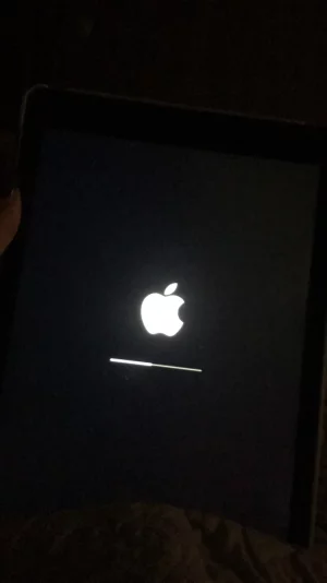

Comme bcp, j'ai voulu passer en 4.2 le jour de la sortie de l'OS tant attendue.
Seulement, à 1 cm de la fin au niveau de la barre d'avancement sur l'iPad, ça bloque, et rien ne se passe, aucun message d'erreur, rien.
J'ai rééssayé 150 fois en changeant de prise USB, de cable, en essayant avec un autre compte utilisateur sur mon mac, en laissant toute une nuit, en virant le fichier ipsw comme conseillé par la hotline, rien ne fait.
Ils m'ont conseillé d'essayer sur un autre ordi, mais je n'ai qu'un ordi à la maison.
Est ce déjà arrivé à l'un d'entre vous ?
Je précise qu'il avait été jailbreaké via limera1n mais que, depuis, je l'avais repassé en 3.2 en annulant le jailbreak, trop consommateur de batterie.
Help...

Coucou
J'aurai besoin de votre aide. J'ai voulu entreprendre une restauration de mon iPad et le voilà bloqué à seulement quelques millimétres de la fin du téléchargement des mises à jour. J'ai essayé le mode DFU mais rien ne change, je retrouve l'iPad avec la barre de progression qui finit par bloquée à la fin...
Sachant que j'ai besoin de mon iPad demain.....
Vous avez des solutions svp?
