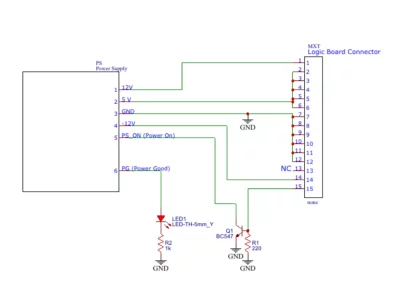

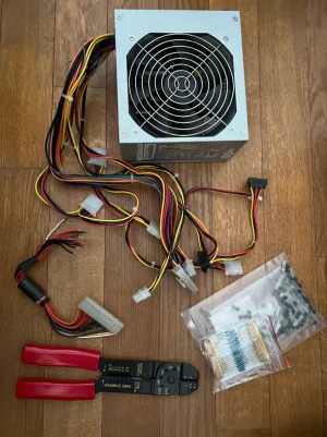

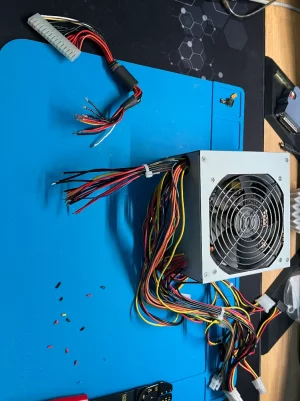

J'ai eu de nombreux soucis avec cette alim (courts-circuits, composants qui surchauffent et rendent l'âme), et je suis en train d'adapter une alim ATX sur le connecteur d'origine, avec un petit circuit pour garder le softpower (démarrage depuis le clavier).

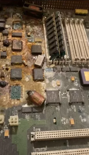

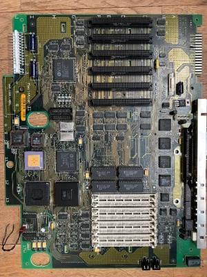

Au fait j'ai un petit souci sur ma carte de Mac II, elle est en bon état mais il manque le proco (68020@16mhz). Il manquait aussi le copro, j'ai mis celui d'un IIfx détruit par les 2 batteries Maxell (une horreur). Si quelqu'un en aurait un, ça m'intéresse ;-)

Le copro est sur un socket de la carte mère, moi je recherche le proco (on s’emmêle les pinceaux avec ces acronymes). Faut faire attention à y aller très doucement pour les retirer, sinon tu tords des pins.
J’ai entamé le boulot sur l’alim, je testerai ça ce soir.
