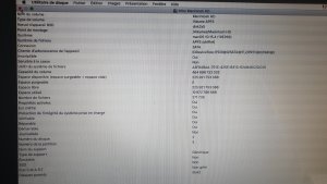

Mon mac est super lent et il a 10 ans lol
Je ne l ai jamais reformater et j aimerai le faire , mais il me mets 2 disque macintosh 1 sans rien et l autre avec données derrière !
Le quelle doit je effacer ?
Merci d avance
Le mac est de quelle année, est-ce que tu peux nous montrer une photo de chaque partition, est-ce que tu peux également démarrer le Mac en appuyant sur la touche Alt et nous dire si il y à plusieurs disques qui apparaissent

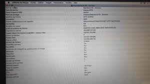

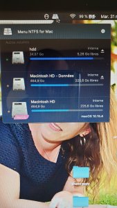

Le mac est de 2012
Il y en a 2 le macintosh hd et hdd( celui la c est une partition de sauvegarde ) mais il ne marche pas mais c est un autre problème lol

Macintosh HD et Macintosh HD - Données sont les noms des volumes crées par l'OS Catalina.
Le 1er volume contient l'OS.
Le 2e volume contient les données.
Donc tu n'en supprimes aucun des deux !
Et ton disque est chiffré.
Bonjour Johnvdb
Lequel tu dois formater ? - eh bien les 2 volumes.
- pense à faire une sauvegarde des tes données importantes avant de repartir à 0 !​
