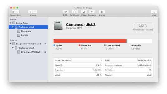

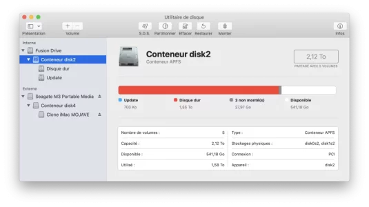

Pour info, quand je lance Utilitaires Disque, le Fusion Drive apparaît bien avec un conteneur ayant 5 volumes dont 3 non montés.
Les 2 volumes montés sont Disque dur (c'est celui que j'ai trouvé avec le nom Disque dur - données et que j'ai renommé Disque dur) et Update.
J'imagine que les volumes non montés correspondent à Disque dur - system, ainsi qu'à la partition Recovery et un 5e dont je ne sais ce qu'il est. (Copie d'écran jointe)
Je vais lancer la restauration du clone sur Disque dur, mais j'aurai besoin de votre aide pour supprimer les volumes créés par Monterey et inutiles une fois revenu à Mojave, en récupérant l'espace de ces volumes sur "Disque dur" (Espace qui ne me semble pas très important, mais ce sera plus propre).

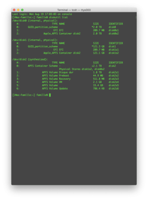

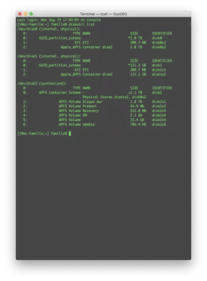

Voilà, le clone de Mojave est restauré et le Mac refonctionne.
Par contre, alors que le Fusion Drive affiche une taille de 2,1 To, dans le volume "Disque dur" je ne retrouve que 1,8 To...
Il faudrait que je nettoie les scories de Monterey pour retrouver l'usage total du Fusion Drive.
ci-joint l'état du Fusion Drive:
    97 KB · Affichages: 16

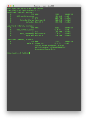

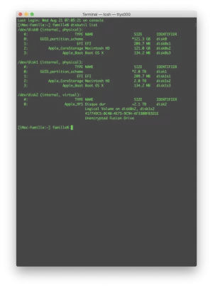

La Restauration s'est bien terminée durant la nuit. Par contre mon FusionDrive nouvellement créé :
  • est en HFS et plus en APFS
  • il ne comporte pas de volume RecoveryHD
Quelqu'un saurait-il comment remettre tout ça d'aplomb (sans effacer à nouveau le disque pour m'éviter une nouvelle restauration depuis le clone qui prend près de 20h!)?
    92,8 KB · Affichages: 6
Bonjour, je pense qu'en réinstallant le système sur lui-même la partition sera automatiquement créée.
je vais essayer, mais il faut d'abord que je trouve à télécharger l'installeur de Mojave
merci! j'y cours et je vous tiens au courant.
Réactions: peyret
