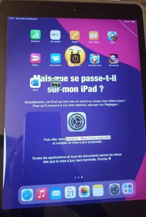

/!\ mon iPad est redevenu fonctionnel 5 minutes avant de se remettre comme avant. Pendant ces 5 minutes, j'ai eu accès à toutes les applications et actions qui semblent classique mais un message s'est mis sur le fond d'écran "mais que se passe-t-il sur mon iPad ? Actuellement, cet iPad est très très en retard au niveau des mises a jour. Pour qu'il revienne à son état habituel [...] Tout sera de retour dès que la mise à jour sera terminée. Promis"
J'ai vérifié, mon iPad dispose pourtant de la dernière mise à jour.

Là mon iPad semble refonctionner à nouveau, mais comme tout a l'heure avec ce fond d'écran bizarre... (Photo en pièce jointe)IMG_20221221_202148.webp

Hormis le fond d’écran votre iPad a-t-il gardé son fonctionnement normal ?
Si oui, videz les caches de vos navigateurs, et changez le fond d’écran.
Si les applications ont de nouveau disparu, je ne vois par contre qu’une réinitialisation…
