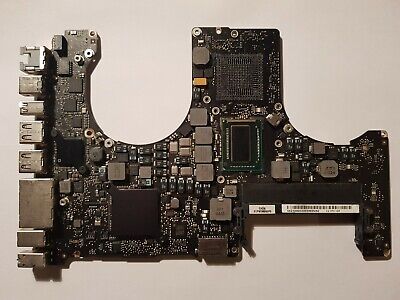

En début d'année, j'ai décidé de le ressusciter pour ma copine et j'ai acheté une nouvelle carte mère sur ebay :
J'ai donc installé cette nouvelle carte et j'ai voulu refaire une clean install en mode porcho. Formatage complet du DD.

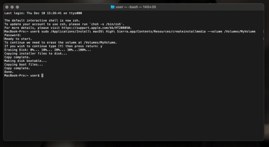

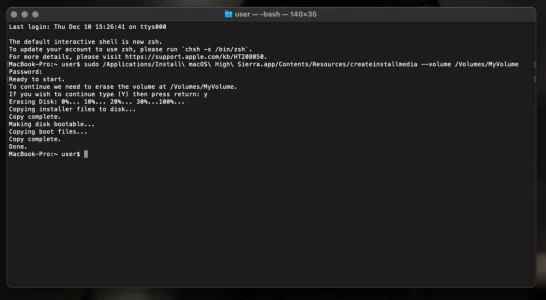

J'ai créé ma clé via le terminal avec :
sudo /Applications/Install\ macOS\ High\ Sierra.app/Contents/Resources/createinstallmedia --volume /Volumes/MyVolume
Au préalable, j'avais bien formaté mon DD en format Mac OS étendu (journalisé) et table de partition GUID.
Tu pourrais faire une capture d'écran du terminal quand tu executes createinstallmedia ?

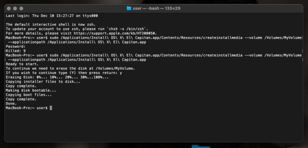

Tu as préparé cette clé bootable El Capitan avec ton MBP 2018 ? Avec quelle commande ?
Oui avec mon MBP 2018.
J'ai copié la ligne de codes du site Apple :
sudo /Applications/Install\ OS\ X\ El\ Capitan.app/Contents/Resources/createinstallmedia --volume /Volumes/MyVolume --applicationpath /Applications/Install\ OS\ X\ El\ Capitan.app

Si c'est bien un 2018 il est incompatible avec El Capitan, c'est pour cela que je recommandais High Sierra dans le message #2 (mais personne ne m'écoute jamais... ;) )
