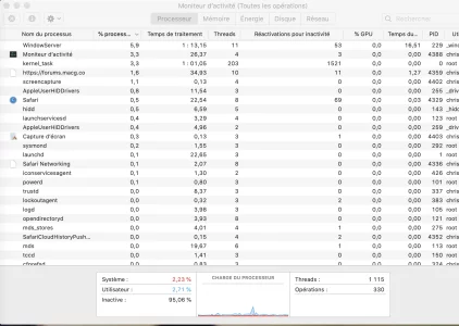

Est ce que tu peux faire des copies d'écran de l'application Moniteur d'activité (livrée en standard sur les Mac : tu n'as donc pas à installer une nouvelle app' ;))
en particulier, les onglets processeur, mémoire, disque.
Et tu les postes ici.

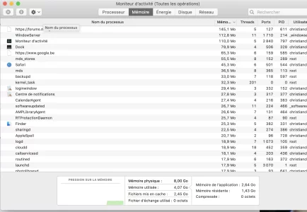

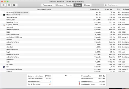

Je vais essayer... n'étant pas un foudre de guerre et avec un machine qui met du temps entre 2 frappes clavier ou ouverture d'App...
    125,3 KB · Affichages: 241
    120,9 KB · Affichages: 240
    118,6 KB · Affichages: 215
L'onglet disque… ne me sert pas à grand chose, désolé.
L'onglet RAM montre que tout va bien, tu ne manques pas de RAM

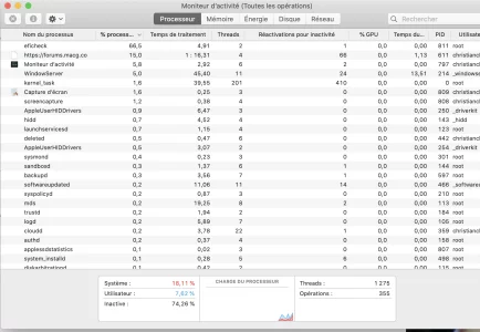

L'onglet processeur montre une occupation élevée du process eficheck. Bizarre…

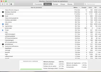

Il y a trop de mémoire utilisée ! Qu'est-ce qui était lancé comme applications au moment de ton rapport ?

Ceci-dit, je vois dans les copies écrans une monopolisation en processus non négligeable avec eficheck qui est ceci... https://www.macg.co/os-x/2017/09/macos-high-sierra-verifie-lintegrite-de-lefi-chaque-semaine-99835 ...pas de bol c'est tombé au moment du rapport, mais ça devait se trainer à ce moment là.
    119,9 KB · Affichages: 159
    115,2 KB · Affichages: 196
A la mise en route, cela a été comme d'habitude : temps de chargement ++, temps d'accès au dock+++.
Calendrier : une fois lancé, décalage entre la frappe et l'écran + roue multicolore sans arrêt vient faire des intrusions.
Dites-moi sincèrement : je n'ai pas de chance ou tous les Mac sont aussi merd...?
