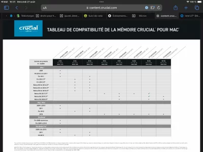

Je croyais que les 2017 et 2019 étaient limités à 64Go de ram , tu as raison pour le 2019, c’est cool ça !
Le mien est limité à 32 Go , il a 24Go de ram , je vais le passer en 32Go , il y a 3 réf crucial sur Amazon qui seraient compatibles, je vais attendre de le récupérer car ce n’est pas pratique de vérifier la bonne réf sur un tel ou tablette et je vérifierai la réf de celle que j’avais déjà rajouté de chez crucial sur le Mac .

Oui c'est très bien Crucial, c'est que je prend quand je n'ai pas le temps de commander chez OWC. Enfin ca va vite devenir un souvenir les upgrades de RAM !
