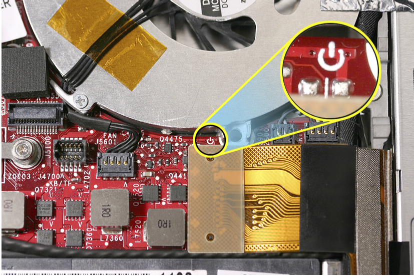

suite a une chute, l'ecran de mon macbook s'est brisé. J'ai donc décidé de la changer en suivant le tuto sur le site macg.co.
tout se passe bien jusqu'a l'allumage... car ecran noir.
alors je redemonte tout pensant avoir oublié de brancher un cable... mais non.
là, je decide d'essayer sans remonter tout le mac... et là...
j'ai vu le logo de la pomme puis l'ecran est devenu noir est resté ainsi depuis.
en fouillant sur le forum j'ai trouvé quelques astuces que j'ai tester :
lampe de poche a l'arriere ----> je vois mon bureau ---> donc probleme retroeclairage
je rebranche l'ancienne dalle ---> ecran noir egalement ---> c'est pas l'ecran mais ça ne me rassure pas...
je mesure si j'ai des tension en sortie de la nappe reliant la carte mere
à l'inverter ---> j'ai des tensions ----> donc c'est pas ça non plus
je mesure en sortie de l'inverter , j'obtient environ 70 mV ???
donc je pense que c'est l'inverter qui est cassé...
mais comment ce fait il que l'inverter est pu se casser en remplaçant la dalle?
car je n'y ai presque pas touché.
