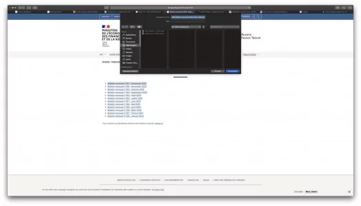

Sur le fond, avec Safari il faut faire un clic droit sur le fichier et sélectionner Enregistré le fichier lié sous...
...et...
...allez savoir pourquoi on ne peut pas en faire un affichage direct dans un onglet est une autre histoire !

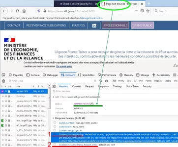

---- Le français n'est pas la meilleure partie de moi, alors désolé pour google translate ----
1. Vous pouvez ignorer complètement ces erreurs, elles se réfèrent au mode RAPPORT UNIQUEMENT de la politique de sécurité du contenu (désolé, c'est l'anglais, la politique de sécurité du contenu protège les visiteurs contre l'usurpation du contenu des pages Web), c'est-à-dire qu'elles ne bloquent rien.
2. Le serveur est en effet mal configuré. Comme vous pouvez le voir sur le titre et la console développeur (indiqués en vert sur l'écran d'impression ci-dessous), la page https://www.aft.gouv.fr/fr/node/12201 renvoie un code 404 Not Found, et en même temps, elle renvoie le contenu. Le navigateur a le droit de ne pas afficher de telles pages. Par conséquent, c'est un péché d'exiger de Safari qu'il télécharge correctement les fichiers sur ces pages.
Bien que, oui, Safari soit spécial. Les gens installent Chrome et Firefox pour résoudre des problèmes similaires de téléchargement de PDF Safari.
De plus, le serveur renvoie 2 Content-Security-Policy (marqué en rouge dans l'écran d'impression ci-dessous). Le second (Content-Security-Policy-Report-Only) est mal configuré (il ne peut pas envoyer de rapports sur les violations, car il ne spécifie pas où les envoyer (La directive report-uri n'est pas spécifié). C'est elle qui jonche la console du navigateur.
Par conséquent, il doit d'abord corriger l'erreur de serveur 404 Not Found, puis nous pouvons rechercher ce qui ne va pas avec Safari.
---- English version ----
1. You can completely ignore these errors, they refer to the REPORT ONLY mode of Content Security Policy (Content Security Policy protects visitors from spoofing web pages content), that is, they do not block anything.
2. The server is indeed configured incorrectly. As you can see from the title and developer console (marked in green on the print screen below), the page https://www.aft.gouv.fr/fr/node/12201 returns a 404 Not Found code, and at the same time, it returns the content. The browser has every right not to display such pages. Therefore, it is a sin to require Safari to correctly download files on such pages.
Although, yes, Safari is special. People install Chrome and Firefox to solve similar Safari PDF download problems.
Additionally, the server returns 2 Content-Security-Policy (marked in red in the print screen below). The second (Content-Security-Policy-Report-Only) is configured incorrectly (it cannot send reports on violations, because it does not specify where to send them (report-uri directive is not specified). It is she who litters the browser console.
Therefore, first it need to fix the 404 Not Found server error, and then we can investigate what is wrong with Safari.
