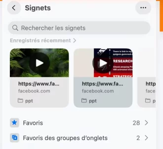

Impossible d'enlever les "Enregistrés récemment"
Sans compter Le Favoris des groupes d'onglets... :smirk:
