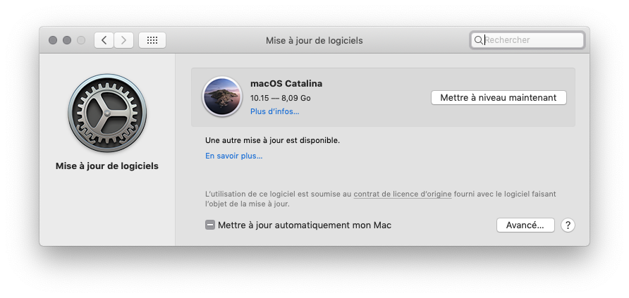

Assurément tu n'as pas fait les mises à jour. Par défaut, il y aura macOS Catalina, mais tu n'es pas obligé de l'installer, mais juste en dessous tu dois voir une option proposant d'autres mises à jour. Si par malheur l'installateur de macOS Catalina se lançait, tu peux quitter et fermer la fenêtre avec cmd+Q.
Il faut cliquer sur "En savoir plus..."

Après avoir lu vos messages, je suis allé sur "mise à jour logiciels" qui me proposait "Catalina" dont je ne veux pas pour l'instant car tous mes logiciels ne tourneraient pas, j'ai cliqué sur voir plus et là outre Catalina, on me proposait Safari version 13.1.2 ! reclic et me voilà avec la dernière version de Safari sous Mojave.
