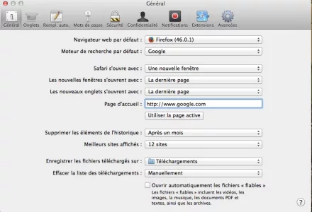

Bonjour
je viens de paramétrer mon navigateur Safari comme me l'a indiqué Remy mais malgré cela la page du navigateur ne s'ouvre toujours pas au démarrage de mon ordinateur. Voici en pièce jointe les nouveaux paramétrages.

Safari s'ouvre avec une nouvelle fenêtre, cette nouvelle fenêtre devant afficher la derniere page....
Au demarrage du Mac, il n'y a pas de "derniere page"! Il me semble donc que la nouvelle fenêtre ne peut s'ouvrir sur rien.
Essaie plutot que Safari s'ouvre sur la "page d'accueil" et tape l'URL souhaitée en lieu et place de celle de Google.

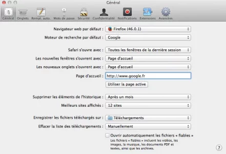

Voici ci dessous comme tu as demandé mais c'est toujours pareil, la fenêtre ne s'ouvre pas au démarrage, je suis obligé de cliquer sur le logo de Safari pour ouvrir le navigateur

Il y a encore un réglage incorrect...
Safari s'ouvre avec: Page d'accueil
Tu laisses le reste en l'état et tu testes si en ouvrant ta session, Safari s'ouvre en affichant la page www.google.fr

Je peux pas ! Dans Safari s'ouvre avec j'ai sois : toutes les fenêtres de la dernière session ou une nouvelle fenêtre
Bizarre... Moi j'ai aussi le choix de l'ouvrir sur la page d'accueil.
Bon ben mets lui de s'ouvrir sur une nouvelle fenêtre alors, et comme les "nouvelles fenêtres" ouvrent la page d'accueil, ca revient au meme.
