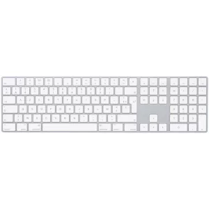

Ceci est arrivé après avoir (comme un con) nettoyé mon clavier alors qu'il était actif.
Et ne concerne que les chiffres, pas le signe = ou la barre / le + ou le -
Que ce soit en Word, en messagerie ou autre, le résultat est le même.
Les touches sont inopérantes.
Ceci doit venir du programme généré derrière, désolé je ne sais pas m'exprimer en jargon technique.
Car, ces touches fonctionnent convenablement à la saisie du mot de passe pour l'ouverture de ma session et celle-ci ouverte, ne fonctionnent plus.
Si vous pouviez m'aider, je vous en serait très très reconnaissant.

j'ai le même clavier et j'ai déjà eu ce type de désagrément: plus de chiffre sur le pavé numérique.
La solution est simple : il faut désactiver "touche de la souris" dans /préférences système /accessibilité/contrôle du pointeur.
