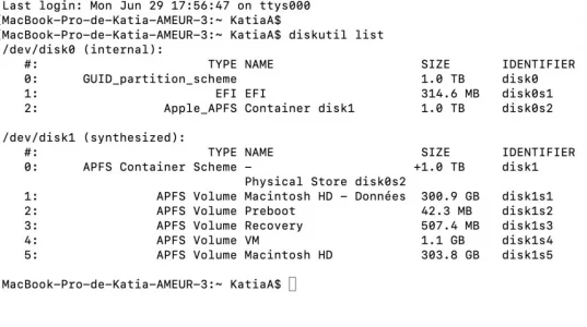

Ok ok... voilà ce que ça me donne :
    54,1 KB · Affichages: 252
Tu as effectivement 2 volumes Macintosh HD de sensiblement même poids. Donc un inutile qui perturbe TM

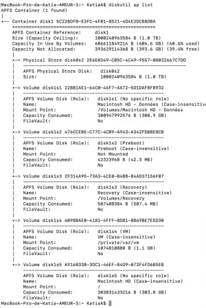

Toujours dans le terminal, passe
diskutil ap list
Qui va lister les volumes du disque APFS.
Poste le retour en photo

Voilà le résultat :
    102,6 KB · Affichages: 245
A priori, le volume disk1s1 n’est pas utilisé par le système. Il monte comme un volume externe simple en Volumes/Macintosh HD -Données.
Il sera possible de le supprimer après avoir vérifié qu’il ne contient que des fichiers en double.
Dans un premier temps, je te suggère de passer la commande par le terminal
diskutil umount disk1s1
Cette commande va démonter ce volume, c’est à dire l’éjecter si on devait le comparer à un disque externe.
Vérifie que le retour de commande confirme le démontage. Vérifie également que ta session fonctionne bien avec tous tes dossiers présents.
Dans l’affirmative, lance une sauvegarde TM.
Si tout va bien, tu pourras demain examiner ce volume pour confirmer qu’il s’agit de doublons.
On pourra alors effacer ce volume.
A demain.
