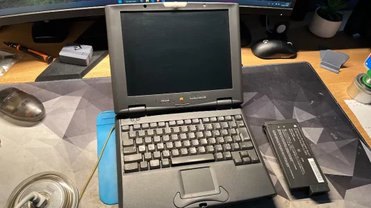

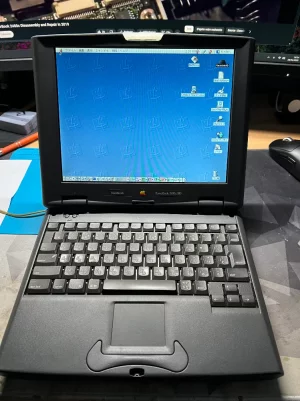

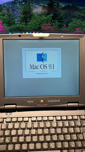

Comme décrit, il ne s’allume pas avec son chargeur d’origine. J’essaye avec un chargeur d’iBook Clamshell, et il boote du premier coup ! A priori aucun souci, ton fonctionne

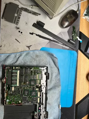

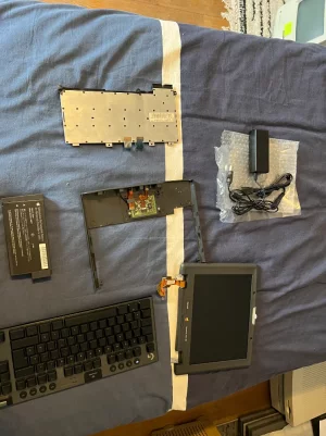

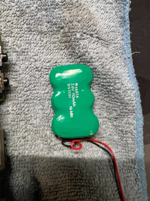

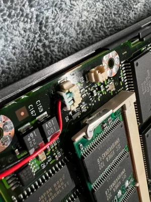

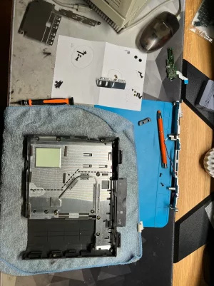

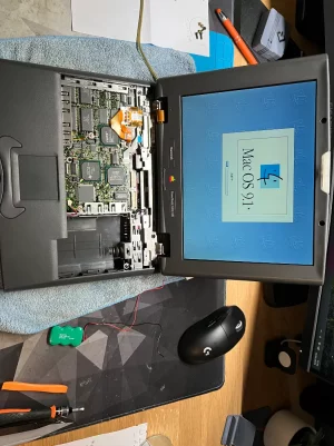

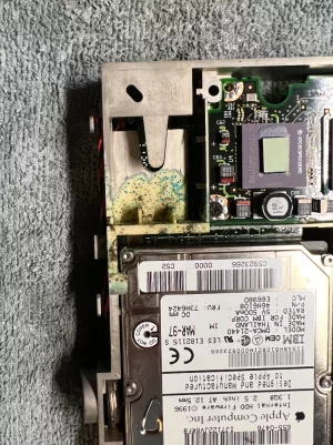

Mais je devais quand même le démonter, pour le nettoyer et le sauver. En effet, il y a une pile nimh fabriquée par Varta, qui coule dans 100% des cas. Il fallait la retirer d’urgence, avant qu’elle n’endommage trop la carte mère. Tuto ifixit, et on se lance. Rien de difficile, mais c’est assez long, et il y a beaucoup de vis. J’arrive finalement à la pile, et ouais, ça a bien coulé. Il y en avait même un peu sur la CM ! Le revêtement du châssis a bien été rongé, je le nettoie à l’alcool isopropylique du mieux possible. J’ai gardé le disque dur d’origine, encore en parfait état de fonctionnement et plutôt rapide.

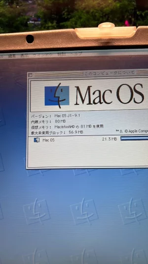

Après le remontage, tout fonctionne toujours, ouf. J’ai backup le disque dur sur mon blueSCSI (au passage il alimente le port SCSI externe, contrairement au PowerBook 1400). C’est bien le japonais mais c’est impossible de l’utiliser, donc j’ai installé fraîchement Mac OS 8.6 (plus stable qu’OS 9) avec mon lecteur CD SCSI externe. En plus j’ai été chanceux, la batterie fonctionne toujours et tient bien 30 min (jusque 4h originalement). Je compte bien lui ajouter Linux plus tard, ça pourrait être drôle
Il aura par la même occasion le droit à une CF-Card à la place du disque dur, voire un SSD Pata.
