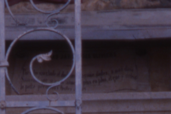

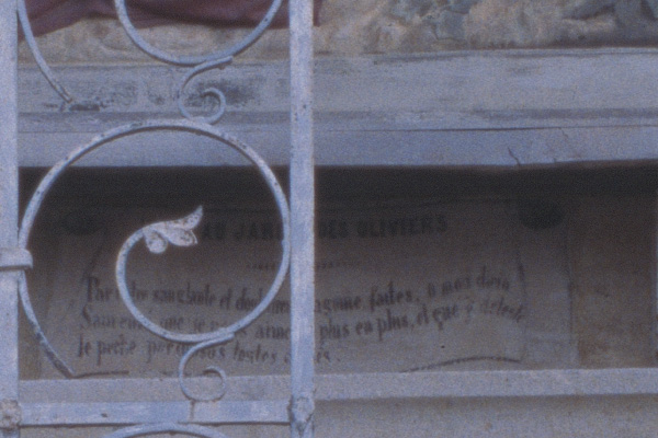

Sache qu'un Epson devient généralement myope au-delà de 2000 dpi, il ne perçoit plus d'information supplémentaire.
Pour info, j'avais fait un comparatif entre mon Epson 4990 et mon Imacon Flextight Precision II (un des plus vieux Imacon, en SCSI avec adaptateur firewire) à partir d'un même ekta 6x9 à 3200 dpi, voici un détail de chaque à 100%, c'est sans appel :
Epson :
Imacon :
Un Epson V750 sera un peu meilleur qu'un 4990 qu'il a remplacé, mais en sera quand même plus proche que de l'Imacon.
