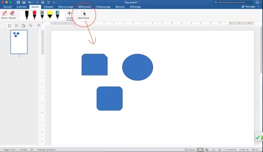

Bonsoir à tous,
J'ai installé récemment Word 2019 (ver 16.21 sous Mojave 14.14.3) et je tourne en rond sur une fonction toute simple que j'utilisais sans problème sous Word 2011. Je cherche à sélectionner des objets en masse (figures, images, etc.) avec l'outil de sélection (que j'ai finis d'ailleurs par dénicher au fond des options de configuration du ruban... cf. image jointe).
Quand je clique sur le bouton, rien ne se passe, je n'ai aucun changement de curseur signifiant la bascule en mode sélection et impossible de faire un encadré de sélection.
Je peux bien sûr utiliser le clic + touche cmd mais ce n'est pas très pratique quand il y a plusieurs objets.
Avez-vous une idée ?
    30,1 KB · Affichages: 526
Effectivement. Dans les outils proposés pour une personnalisation du ruban, on trouve trois commandes "Sélectionner". La première ("Sélectionner des objets") semble la mieux adaptée, même si je n'ai pas vu de réelle différence avec la troisième (la seconde, qui propose un menu déroulant, n'a jamais été active) :
Il est sûr que l'absence de modification du curseur est regrettable. Aucun souci, par contre, une fois qu'on clique sur ce bouton, pour sélectionner des objets en "traçant un rectangle autour". Il était par contre plus difficile de quitter ce mode de sélection pour revenir à la bête saisie de texte (le plus simple étant la touche "Échappement").
Le mieux est de faire part de tes observations actions aux équipes produit via le bouton "smiley" à droite de la barre d'outils, en espérant que cet "oubli" soit réparé à l'occasion d'une prochaine mise à jour...
