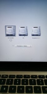

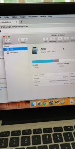

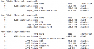

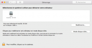

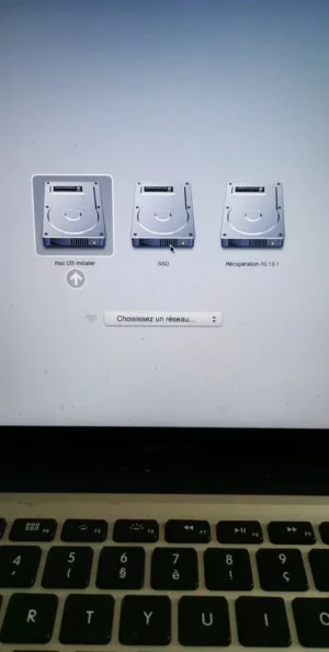

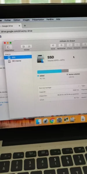

On a un peu galéré à le remettre à 0 mais on a finalement réussi. Mais voilà, j'en arrive au problème : à chaque démarrage, il doit obligatoirement sélectionner un disque (voir screenshot). Dans un premier temps, on est allé dans les paramètres système pour modifier le disque de démarrage sur lequel le mac doit démarrer par défaut. Malgré ça, ça ne fonctionne pas. D'ailleurs, quand il se rend sur son utilitaire de disque, deux disques apparaissent : SSD et DD interne. Comment est-ce possible ? :( (voir second screenshot).

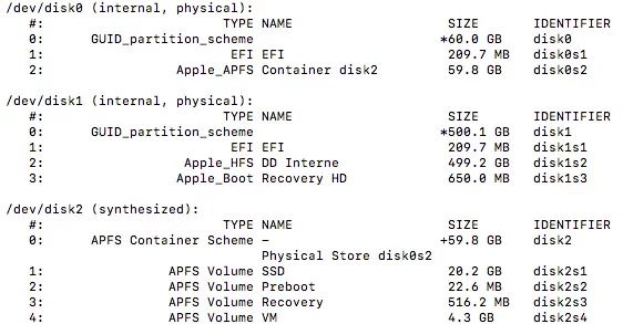

Soit le SSD à deux partitions, soit à la place du lecteur de disque il y à un rack avec un autre disque dur interne..
C'est à en perdre la tête.

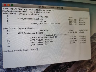

essaie de lancer un terminal et tape
diskutil list
ensuite envoie nous le retour de la console.

@RubenF , voici ce qu'il a obtenu avec la manip du Terminal (voir screenshot)
C'est grave docteur ?
    32,3 KB · Affichages: 164
Tu as un SSD de 64Go et un disque dur de 500Go dans la machine, donc tu n'a plus de lecteur dvd.

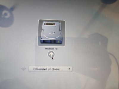

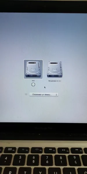

Il a fait la manip de tonton @Sly54 . D'abord un message "Mac OS n'a pas pu être installé", puis même écran que d'habitude, mais cette fois-ci sans l'OS Installer
    28,7 KB · Affichages: 196
Jusque la ton écran de démarrage est normal, mais je ne comprends pas pourquoi il te fait booter directement sur la séléction de disques durs. J'aurais été tenté de dire que tu as un boot-args particulier, mais j'y crois moyen.

Que donne une capture d'écran dans Préférences Systèmes > Disque de démarrage ?
@RubenF Je ne comprends pas non plus. Surtout que dans les disques de démarrage, un seul disque s'affiche (voir screenshot)

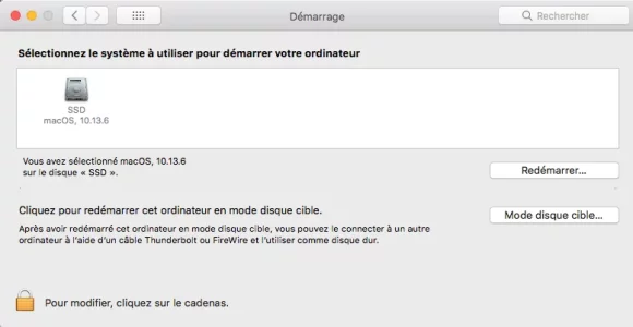

Salut @MrTom,
voici quand même le screenshot ahah
    22,5 KB · Affichages: 181

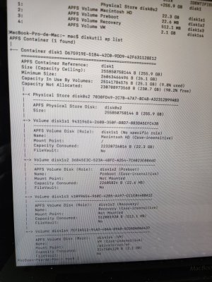

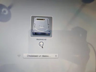

Bonjour, j'ai a peu près le même soucis sur un MacBook pro 13 pouces i5 2011. Sauf que dans mon cas je n'ai pas remplacé le lecteur cd par un disque dur. Je dois sélectionner le disque de démarrage a chaque fois alors qu'il est le seul existant. Merci d'avance de votre réponse.
    142,4 KB · Affichages: 73
    131,2 KB · Affichages: 69
    29,4 KB · Affichages: 70
Va dans les Préférences système et sélectionne ton disque de démarrage.
Puis fais une réinitialisation de la mémoire NVRAM/PRAM.
Enfin, retourne dans les Préférences système et sélectionne de nouveau ton disque de démarrage.
Bonjour et Merci d'avoir répondu. J'ai fait la manipulation mais ça ne change rien. Je dois toujours choisir le disque au démarrage.
Juste comme ça et pour être sûr, tu refais un SMC et un NVRAM, avant de relâcher les touches attends d'entendre le 3e bong, les liens sont dans ma signature. Si ton problème persiste tu as encore ce problème, une fois dans ta session de travail tu vas dans Préférences Système/Disque de démarrage, tu fais un clic sur le petit cadenas en bas à gauche, tu entres ton mot de passe Administrateur, tu sélectionnes Macintosh HD et tu termines par un clic sur Redémarrer. Que se passe-t-il avec un nouveau démarrage ?
Bonjour, c'est exactement ce que j'ai fait. Et toujours il me demande de choisir le disque après chaque démarrage .
