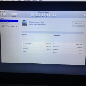

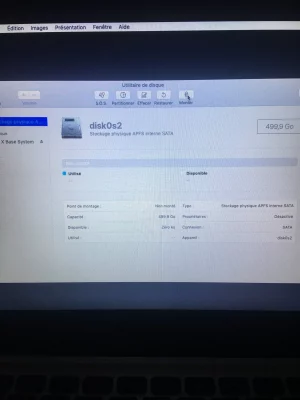

Bonsoir,
C’est la deuxième fois que cela m’arrive en un an. J’ai un macbook pro 2015 et la dernière fois, après avoir été en contact avec Apple directement, j’avais pu reinstaller macOs.
Aujourd’hui, d’un coup, mon ordinateur s’est eteint pour se rallumer et me mettre le sens interdit. J’ai suivi la manipulation commande + R. Cependant, on m’indique que j’ai 499,9 GO au total et Zéro ko disponibles sur Macintosh HD alors que il y a 2 heures encore, j’avais 328 GO de disponible sur mes 499,9 GO. Je ne peux donc pas « deverouiller » pour poursuivre la restauration.
Je suis donc partie sur Utilitaire de Disque et voici, ci-joint, ce qu’on m’indique.
Est ce que quelqu’un pourrait m’aider, s’il vous plait ? Merci beaucoup
    1,2 Mo · Affichages: 384
    1,5 Mo · Affichages: 457

Passe la commande :
diskutil mount disk20s1
  • qui remonte Macintosh HD au cas où il aurait été démonté
Poste le retour.
Voilà
-bash-3.2# diskutil mount disk20s1
Volume Macintosh HD on disk20s1 mounted
-bash-3.2#
Le volume est bien remonté.
Alors pour le clonage --> il te faut un DDE USB avec dans les 230 Go d'espace libre (toujours compter large > les commandes de recopie délayant sur la destination) > et des paramètres "Mac" de préférence -->
- est-ce que tu as ça en stock ?​
