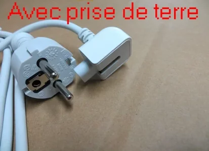

Voici les deux prise que j'utilise avec mon Magsafe
Je précise que les deux était fourni avec le Magsafe venant d'Apple

C'est plus clair avec les photos.
Sur celui de droite, il n'y a jamais eu de prise de terre.
De plus, si c'est un transfo officiel Apple, c'est une alimentation à découpage avec en sortie de la basse tension qui ne dépasse pas 5 et 12 volts, donc ne provoque pas de picotements.
Celui de droite sert pour le macbook, c'est celui qui cause des décharge électrique sur le macbook, celui de gauche ne cause aucune gêne électrique mais je le trouve très long et pas très esthétique du coup j'utilise souvent celui de droite
Ton problème est résolu, n'utilise que celui de gauche même s'il ne te plait pas. Ce qui compte, ce n'est pas l'esthétique, mais le confort d'utilisation et dans ton cas tu n'auras plus de picotements.
Sur celui de droite il est impossible de greffer une prise de terre vu que tout est moulé.
Manifestement il s'agit d'une petite fuite de courant, d'ou l'intérêt (nécessité ?) de mettre la prise à la terre.
