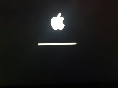

alors voila depuis hier, impossible d’accéder à ma session sur mon Macbook 2015 12 pouces. Le chargement est infini, quand la barre arrive à la fin rien ne se passe. J’ai essayé différentes manipulations comme démarrer avec Cmd + R mais la même chose se passe et le chargement est infini. J’ai également utilisé Cmd+Alt+R+P mais sans succès. J’ai voulu essayé de le lancer en mode sans echec en appuyant sur shift mais rien ne se passait et je tombais sur la fenetre des sessions.
A savoir que ces problèmes sont apparus après que j’ai essayé d’accéder à un vieux disque dur, nottament a l’aide de l’Os de secours.
J’ai également oublié de dire que j’entends depuis ce problème un léger bruit aigu (que je ne pense pas avoir déjà entendu) provenant d’en-dessous du clavier, je suppose le disque dur

Merci pour votre réponse, je vais essayer de la mettre en application mais même avec l’OS de secours en appuyant sur cmd+r j’ai un chargement infini et quand la barre arrive a la fin rien ne se passe. Je pense avoir attendu suffisament mais dois-je attendre et le laisser tourner pendant la nuit par exemple ?

J’ai mis en application ta méthode mais cela fait une demi-heure que l’ordi tourne et la barre de chargement n’arrive pas jusque la fin (je le laisse tourner encore on ne sait jamais) et donc je n’arrive pas a l’écran avec les 4 utilitaires.

Je finis malheureusement par tomber sur un chargement infini
Comme aucun type de démarrage ne réussit => autant en effet que tu remettes ton Mac entre les mains d'un professionnel. Tu as aussi l'option Apple Store évidemment.
