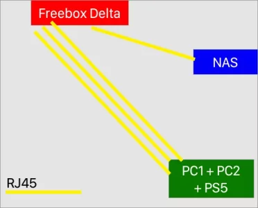

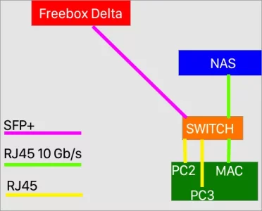

Voici un schéma de ce que l’on aurait fait en temps normal :
1.jpgPHOTO 1
Après j’ai remarqué que mon NAS et mon MAC sont en 10 Gbit/s, et comme je transfère beaucoup de données entre les deux, j’aurais aimé que mon réseau local soit adapté.
Seulement les ports Ethernet de ma Freebox Delta ne sont qu’en 1 Gbit/s. Mais elle dispose d’un port SFP+.
Donc en regardant sur le net pour me renseigner sur tout ça, je voudrais savoir si j’ai bien compris:
Ne serait-ce pas mieux d’acheter un switch que je mets sur mon bureau, qui serait relié en SFP+ jusqu’à la Delta, puis le NAS + mon MAC en Ethernet 10 Gbit/s aux switch ? Il me resterait 2 ports « classique » pour PC2 et PC3.
2.pngPHOTO 2
En ce qui concerne le réseau extérieur, si je télécharge en même temps sur le NAS et le MAC des fichiers depuis internet, les débits seront-ils meilleurs que s’ils étaient connectés comme sur le schéma 1 ?
Quel switch me conseillez-vous ?
Merci de vos retours !
Salut,
Si on part du principe que tu n'as que ces équipements à connecter en ethernet, pour moi, la liaison SFP à 10 Gbps entre la Freebox et le switch n'apportera rien de plus qu'une liaison ethernet à 1Gbps, parce que cette liaison sert uniquement à sortir sur internet.
Si tu as, par exemple, un accès internet à 500 Mbps, sur le lien SFP, tu ne feras jamais plus que 500 Mbps
Le plus de la conf avec le switch, c'est que tu as un débit de 10 Gbps avec le NAS, donc, pour les flux avec le Mac, c'est parfait.
Elle a aussi le mérite d'être évolutive.
Au final, un switch, pourquoi pas, mais pas besoin d'un port SFP sur celui-ci.
Après, si tu penses connecter des équipements en ethernet ou en wifi sur la box, Le lien SFP peut être intéressant si les volumes transférés sur le NAS sont conséquents.
Pour le routeur, en fct de ce que tu veux faire, tu trouveras ton bonheur chez Netgear ou TP-Link, par exemple.

En fait le 10 Gbps c'est surtout pour du local et transférer des données entre les deux machines plus rapidement.
Si j'avais juste un switch qui serait branché à la box avec deux ports 10Gbps, j'aurai branché mon NAS et le MAC sur les deux ports 10 Gbps du Switch, seulement la liaison Switch - Box elle est toujours à 1Gbps ce qui fait que lorsque je télécharge sur le NAS et lorsque je télécharge aussi ou autre sur le MAC, c’est du 1Gbps partagé sur deux machines on est d'accord ? D'où le fait que je voulais passer au SFP+ pour éviter de partager 1Gbps.
En gros pour moi le 10Gbps je le veux pour du local entre le Mac et le NAS.
Un switch dans ce genre : https://www.amazon.fr/QNAP-QSW-2104-2S-commutateur-réseau-Non-géré/dp/B0974YG1F9/
Il te permet de brancher ton NAS et ton Mac en 10Gb, ensuite il faut trouver la bonne connexion avec la Box, soit en 1Gb si ça te suffit, soit avec une fibre en SFP+ (là il faut trouver les bons composants pour qu'ils soient compatibles avec la Delta)
Sur le QNAP il propose du SFP+, donc je n'aurais plus qu'a le relier au port de la box, seulement les ports ethernet ne sont qu'en 2.5 gbps
Ah oui, alors il y a celui-là avec directement 2 ports ethernet 10 Gb, et tu utilises un port 2.5 Gb avec la Delta : https://www.amazon.fr/QNAP-QSW-2104-2T-commutateur-réseau-Non-géré/dp/B0974XNGJL/
Sinon il te faut un switch avec au moins 3 ports 10 Gb, et c'est plus cher : https://www.amazon.fr/Netgear-XS505M-100EUS-Switch-Manageable-ProSAFE/dp/B0754W2WNG/

Donc sur le dernier, je relie le port SFP+ à ma Delta, et je mets le NAS et le MAC sur un des 4 ports Ethernet. La je suis sûr d'avoir les 10Gb/s on est d'accord ?
Et en ce qui concerne le réseau extérieur c.-à-d. internet, j'aurais une vitesse plutôt rapide grâce au SFP+ relié à la delta ?
Car sur ce site, ils disent que le port SFP+ de la delta est au maximum à 8 Gbts, mais je ne sais pas d'où il tient cette information

Pour être sûr d'avoir bien compris, sur le port 9 et 10 je mets mon NAS et mon MAC, et les ports de 1 à 8 sont en 1Gbts, alors je relie le switch à la box sur un des 8 premiers ports. Ce qui fait que mes deux appareils MAC et NAS peuvent communiquer en 10 Gbpts, cependant ils n'auront que 1Gb/s à se partager pour un réseau extérieur ?
Oui.
Il ne dit pas ça... Il parle de la connexion entre la Delta et Internet.

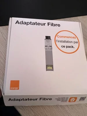

Oh j'avais une dernière question : J'ai un adaptateur fibre de chez Orange que j'ai depuis plusieurs années, vous pensez qu'il marchera ? Ça m'en fera acheter qu'un seul du coup.

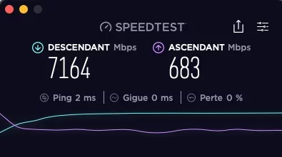

Hello,

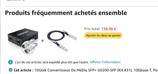

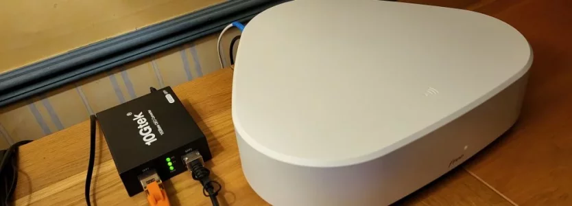

Client Freebox Delta Server (fibre) depuis un peu plus d'une semaine, j'utilise pour ma part ceci pour obtenir un peu plus de 7 Gbps de débit descendant :up:
D'ailleurs tu disais (autre fil) que ton module SFP+/Ethernet 10Gb fonctionnait dans la Delta, mais chauffait beaucoup, tu pourrais rappeler le modèle ?
Hello,
Voir la pièce jointe 276301Voir la pièce jointe 276303

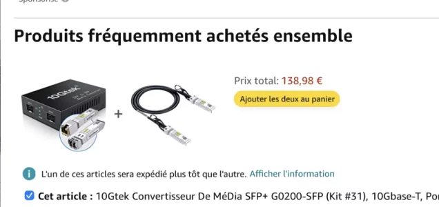

Je suis dans la meme configuration, un Mac Studio que je veux relier à la Freebox delta pour profiter du 10GB. Du coup pour que je sois sûr de comprendre, tu peux me dire ce qu’il faut que j’achète exactement pour profiter de ce débit ?
Ce produit (MMF300) et quoi d’autres ? J’ai essayé de comprendre sur le descriptif et les questions mais je pige pas comment ça se branche. Je comprends qu’il y a un adaptateur pour bancher un cable ETH cat 7 min relié au Mac Studio et l’autre adaptateur pour relier le MMF300 au port SFP+ de la fbx ? Mais il faut quoi en plus du coup ? Ça ?: 10Gtek® Câble SFP+ 10G 0,5m - SFP+ Direct Attach Copper Twinax Cable Passif, Compatible pour Cisco SFP-H10GB-CU50CM, Ubiquiti, Freebox Delta, Netgear, D-Link, TP-Link, Zyxel, QNAP NAS, Open Switch https://amzn.eu/d/aBFtaIr

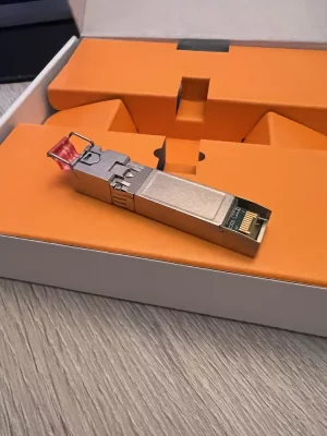

Voir la pièce jointe 272263Voir la pièce jointe 272265

Non, cet adaptateur fibre était fourni avec la livebox 4 et est en fait un "ONT" GPON. ce n'est pas un SFP classique Ethernet.
