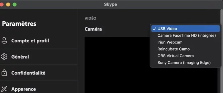

J'interviens peut-être un peu tard, mais dans la mesure où ton APN possède une sortie HDMI, il te suffit d'acquérir ceci (on en trouve de moins cher sur eB..) + le câble HDMI ayant une extrémité qui va bien avec ton APN pour le connecter à ce convertisseur lui-même connecté sur une prise USB de ton ordi.
Il suffit alors de le choisir dans Skype comme source vidéo.
Tu obtiens ainsi une excellente webcam à un prix avantageux… :up:
Ça marche très bien chez moi en tous cas.

oilà j'ai acheté ça : https://www.pearl.fr/article/ZX5019/convertisseur-video-hdmi-vers-usb-vg-1080-usb
mais l'image obtenue est de petite taille ( ? )
A part ça tout a l'air de fonctionner (faut tout de même que j'achete un cable HDMI plus long ). Encore merci pour ton, votre, aide.
Merci pour le retour;
Ce n'est pas le même que celui que je t'ai proposé.
Que veux-tu dire par image de petite taille ? Comme indique sur le site du vendeur, il est limité au FHD (1080p) ce qui est amplement suffisant.
Chez moi, avec QuickTime Player (Fichier/Nouvel enregistrement vidéo), APN réglé en UHD 25p, j'obtiens du 1080p 30 ips en ProRes 422 à 96 Mbps, la qualité est excellente.
De toutes façons, à ma connaissance aucune appli ne prend des vidéos au delà du FHD (1080p), même OBS.

Ben.... dans la page skype j'ai une fenêtre du genre youtube dans laquelle je vois l'image issue de mon reflex.
Je m'étonne car je suppose que mon interlocuteur devrait la voir plein écran. Qu'en dis-tu ? surtout que "l'apn" est réglé pour obtenir une image FHD.25p.IPB.MP4 (c'est à dire 1920x1080).
Chez moi aussi, la fenêtre vidéo dans Paramètres/Audio et Vidéo est petite (j'ai Skype 8.79.0.95). Mais évidemment ton interlocuteur pourra voir en plein écran, tout comme cela fonctionne avec FaceTime.
Essaie de lancer Nouvel enregistrement vidéo avec QuickTime Player et tu verras que l'enregistrement sera en 1080 (30p).

bon je te crois... Si j'ai bien compris, nous voyons notre propre bobine en petite fenêtre alors que, notre interlocuteur lui, nous voit plein écran et vice versa ???
