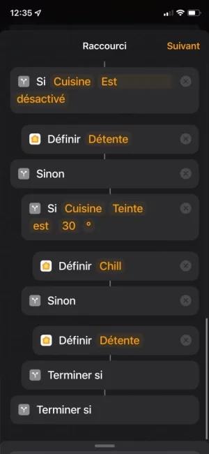

LA configuration depuis l'application Maison est faible, il y a une option " convertir en raccourci " seulement il n'y a pas toutes les options de l'application raccourcis... et ne me donne que la possibilité de faire " SI " mais je n'ai pas réussi.
