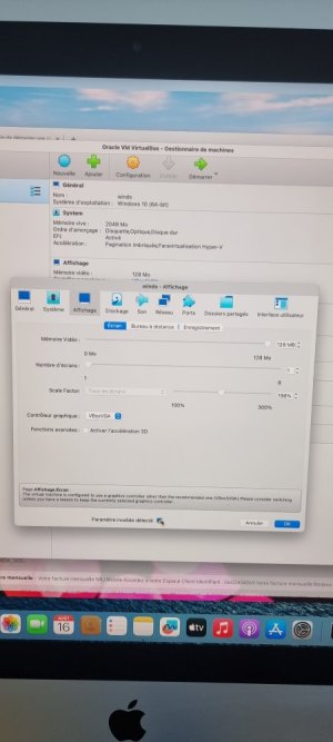

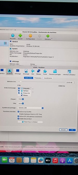

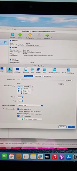

merci pour ta réponse,j'ai pu avancer dans le processus, j'ai bien configuré virtuel box avec dans:
système: cocher activer EFI ( est ce que je doit cocher aussi enable secure boot )
affichage: VboxVGA ( mais en bas dans virtual box , ça me met paramètre invalide détecté)

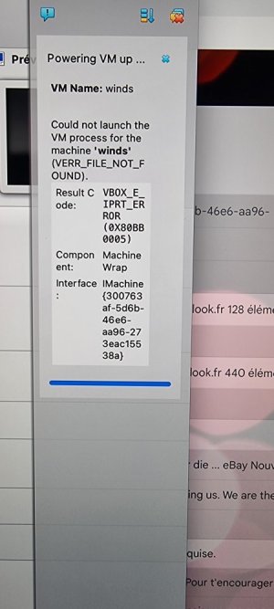

j'ai lancer la machine et j'obtiens une erreur
Could not launch the VM process for the machine 'winds' (VERR_FILE_NOT_FOUND).
Result Code:VBOX_E_IPRT_ERROR (0X80BB0005)
Component:MachineWrap
Interface:IMachine {300763af-5d6b-46e6-aa96-273eac15538a}
merci d'avance
je joint quelques photo si ça peut aider ;)
merci d'avance
