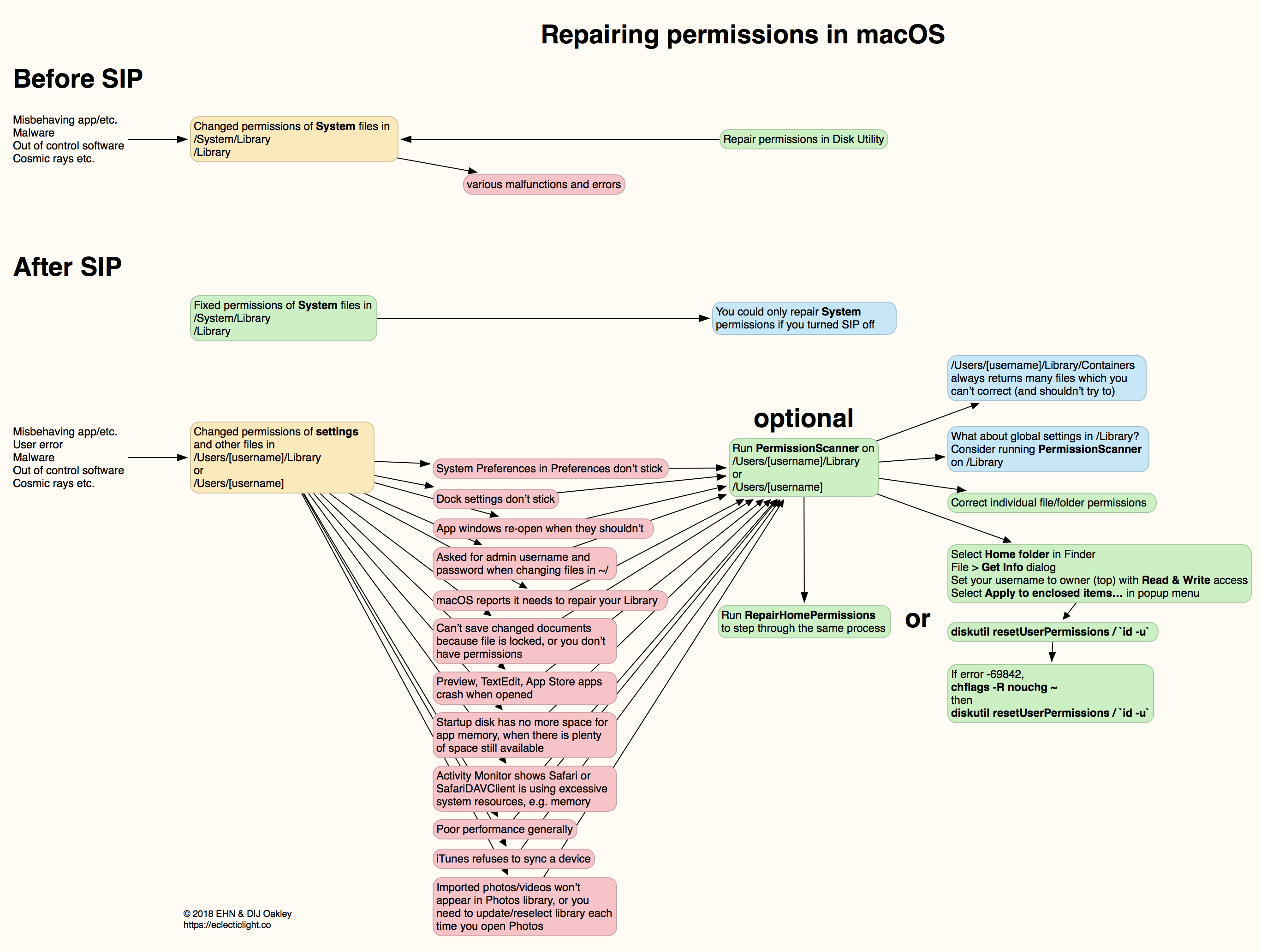

J'ai trouvé la trace d'outils non-documentés et non-supportés par Apple, via Howard Oakley, qui permettraient de ré-initialiser les permissions du dossier utilisateur :
Sinon peut-être que le renommage du dossier utilisateur (fait dans les règles de l'art) ré-appliquera les bonnes permissions lors de sa ré-attribution au compte :
Dans tous les cas, faire une amont une bonne sauvegarde via Time Machine sur un disque externe évitera bien des déconvenues en cas de problèmes !
