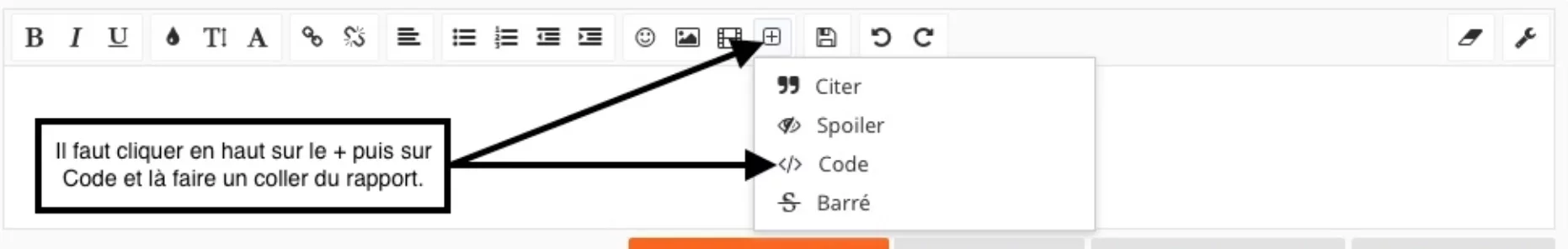

Tu les passes une part une et tu postes les résultats des tableaux comme indiqué dans cette capture
