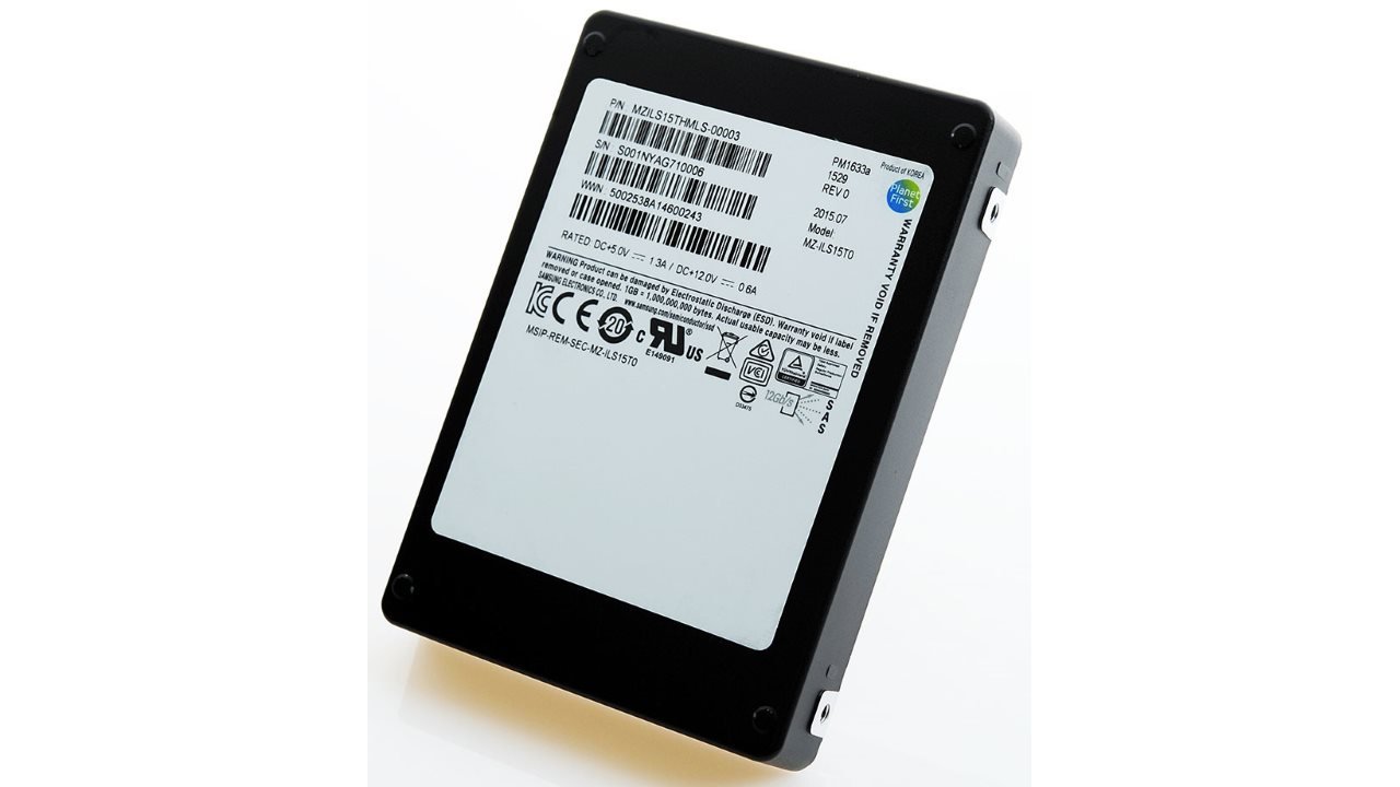

En 2016 quand Samsung a sorti son 16 To, il était vendu à presque 10000 dollars :
Autant dire que si tu as payé en 2022 un SSD externe de 15 To à moins de quelques milliers d'euros, ça sent le sapin...
