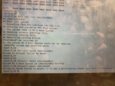

Mon Macbook pro fin 2013 s'est mis à freeze alors j'ai du forcer à l'éteindre en appuyant longtemps sur le bouton de démarrage.
A l'allumage, j'obtiens un écran noir avec un dossier et un point d'interrogation à l'intérieur. Impossible d'aller plus loin.
J'ai ensuite démarré avec CMD + R. Cela me lance le boot via l'icone du globe terrestre qui tourne pendant quelques minutes, l'OS est alors en anglais et je peux accéder à l'utilitaire de disque entre autre.

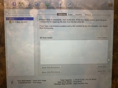

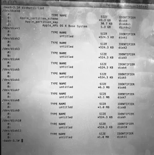

J'ai découvert qu'il n'existe plus que le disque abritant l'OS (si je comprends bien ?), mais que le reste du SSD n'est pas détecté (en effet, le SSD fait 256 Go et le reste n'apparait pas dans la liste).
En regardant le forum j'ai tenté quelques commandes via terminal dont je mets les écrans ci-dessous.
J'ai l'impression que le disque est HS car je ne vois que le disk0 de 1.2 Go lorsque je fais la commande diskutil list ? Mais j'aimerais de l'aide pour comprendre, et confirmer cela. Confirmer ensuite si c'est possible de “sauver“ la machine en remplaçant simplement le SSD ou bien si le problème peut être plus profond.

PS : désolé pour la qualité des screenshots (et la saleté de l'écran…) fait à l'iphone… la luminosité de l'écran est très faible et je ne sais pas comment faire autrement.
