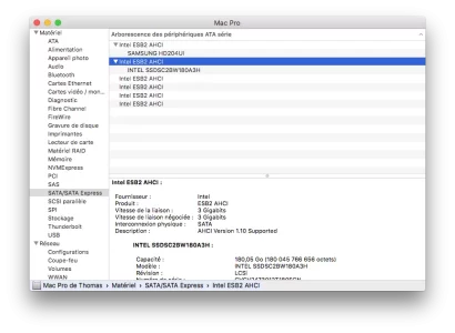

En revanche, le rapport système m'indique une prise en charge du SATA 1 uniquement ... (cf. capture écran)
Pourtant il s'agit d'un SSD Intel 520 series qui accepte le SATA 3, le Mac Pro a un bus SATA 2 il devrait donc être a vitesse SATA 2 ?
Ai je raté une manipulation ?

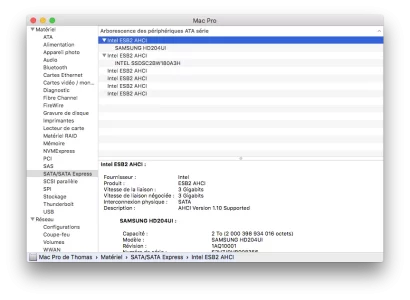

Après vérif, mon HD "plateau" sort bien en SATA 2 ...
j'avoue que j'ai du mal a tout saisir pour le coup ... le bus étant le même, cela ne peut que venir du SSD ?

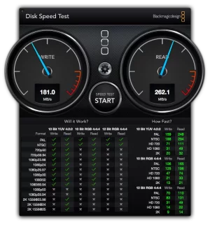

EDIT : voir en PJ le résultat, la vitesse semble correcte
    42,1 KB · Affichages: 207
    43,1 KB · Affichages: 194
