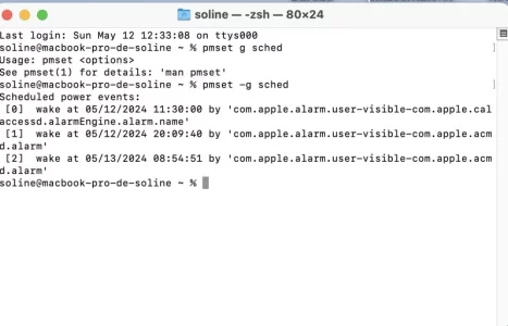

Bonjour, Mon macBookPro est sous Ventura ; je souhaite programmer par "Terminal" les heures d'ouverture et de fermeture de mon Mac . Je consulte Terminal et je constate qu'il y a des commandes déjà prévues ; par qui ? comment ? ( voir PJ) Je souhaiterai les supprimer ; je rentre -sudo pmset repeat concel- et rien ne s'est effacé car quand j'ai de nouveau consulté la programmation actuelle par pmset -g sched- les commandes sont toujours actives. Elles doivent perturber "arrêt" et "démarrage" qui ne fonctionnent pas ; le soir le mac s'éteint mais quand je clique sur la barre d'espace il se rallume.
Par quelle commande les supprimer afin que je puisse planifier par Terminal "arrêt" et "démarrage" sur la semaine.
PS le MAC est en permanence sur le secteur.
Merci pour votre aide
Bonjour, en général pour chaque commande unix il y a la commande man (comme manuel) qui permet d'avoir le mode d'emploi.
Fais un man pmset et tu auras le mode d'emploi de pmset.
A priori un pmset schedule cancelall devrait faire l'affaire.
Bjr et merci pour ton retour ;
Lancé la commande "cancelall" ; seule la commande "0" à disparue 5/12/82024 11:30:00 ; elle a été remplacée par la commande "0" 5/12/2024 20:09:48.
Pensant qu'il fallait la répéter pour supprimer chacune d'elles j'ai relancé mais là rien n'a disparu.
Je ne suis pas familiarisé avec ces commandes ; faut-il ajouter quelque chose à cette commande "cancelall" pour individualiser chaque commande (0) et (1) à supprimer ? je n'ai pas trouvé sur "man pmset".
Et quand tu lances la commande, il répond quelque chose ? Il ne renvoie pas une erreur ? Il faut peut-être exécuter la commande avec un sudo, vu que les réglages affectés ne sont pas de niveau user mais général.
Yes ! un petit coup de "sudo pmset schedule cancelall" et ça marche ! Du côté Terminal c'est tout bon ; je vais voir comment le MBP réagit maintenant d'une part aux consignes d'Onyx puis après suppression, aux commandes Terminal "sudo pmset repeat poweron MTWRFSU 08:00:00" + "sudo pmset repeat shutdown MTWRFSU 23:30:00" ; je verrais comment réagit le MBP éteint selon l'une ou l'autre procédure quand la barre d'espace est touchée. Je vous tiens au courant. Merci à tous et bonne fin de dimanche
