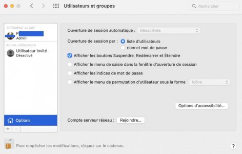

Préférences système ☞ Utilisateurs et groupes, ensuite tu cliques sur Options en bas à gauche et tu vas trouver "ouverture de session automatique" et fini le mot de passe à l'ouverture !
Le champ "Ouverture de session automatique" est grisé (Désactivée). Je ne peux pas agir dessus.
  • pense à déverrouiller le petit cadenas en bas à gauche avant de vouloir désactiver l'option...
Oui bien sur, je l'ai fait mais je ne peux pas agir sur cette option (grisée)

C'est déjà coché par défaut.
    35,9 KB · Affichages: 157
Et dans Sécurité et Confidentialité c'est comme ça :

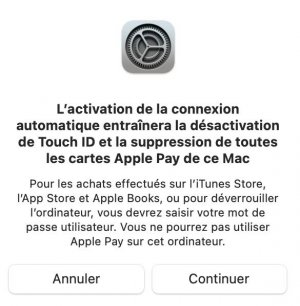

Information : J'ai réussi à rendre possible cette option qui était manifestement impossible car le FileVault était activé. Le problème maintenant est qui si je souhaite supprimer le mot de passe de démarrage cette fenêtre m'informe des conséquences suivantes.
    39,3 KB · Affichages: 174
